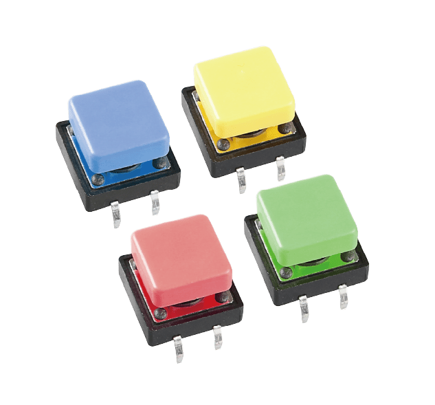

Knöpfe sind eine gängige Komponente zur Steuerung elektronischer Geräte. Sie werden meist als Schalter verwendet, um Stromkreise zu schließen oder zu unterbrechen. Obwohl es Knöpfe in verschiedenen Größen und Formen gibt, wird hier ein 6mm Mini-Knopf verwendet, wie in den folgenden Bildern gezeigt. Pin 1 ist mit Pin 2 und Pin 3 mit Pin 4 verbunden. Sie müssen also entweder Pin 1 mit Pin 3 oder Pin 2 mit Pin 4 verbinden.
Das Folgende ist die innere Struktur eines Knopfes. Das Symbol unten rechts wird üblicherweise verwendet, um einen Knopf in Schaltungen darzustellen.
Da Pin 1 mit Pin 2 verbunden ist und Pin 3 mit Pin 4, werden beim Drücken des Knopfes die 4 Pins verbunden, wodurch der Stromkreis geschlossen wird.
In diesem Kit bieten wir zwei Arten von Knöpfen an. Der zuvor erwähnte ist ein kleiner Knopf, und es gibt auch einen großen Knopf. Sie haben dasselbe Prinzip, unterscheiden sich jedoch in der Größe.
