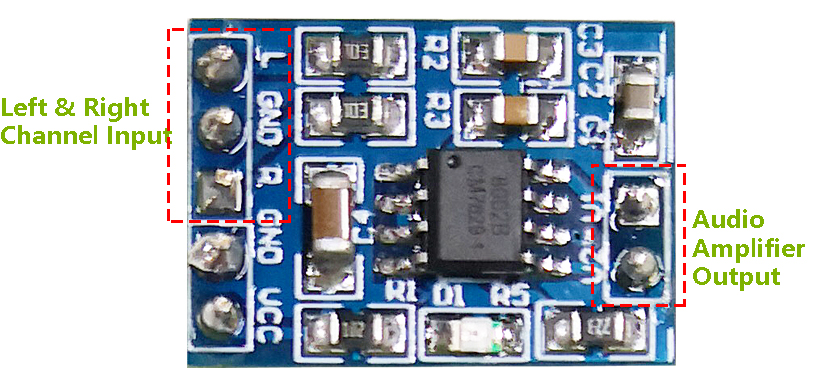

Audioverstärker-Modul
../_images/audio_module.jpg
Das Audioverstärker-Modul enthält einen HXJ8002-Audioleistungsverstärker-Chip. Dieser Chip ist ein Leistungsverstärker mit niedriger Stromversorgung, der 3W durchschnittliche Audioleistung für eine 3Ω BTL-Last mit geringer harmonischer Verzerrung (unter 10% Schwellenverzerrung bei 1KHz) von einer 5V DC-Stromquelle liefern kann. Dieser Chip kann Audiosignale ohne Kopplungskondensatoren oder Bootstrap-Kondensatoren verstärken.
Das Modul kann mit einer 2,0V bis 5,5V DC Stromquelle mit 10mA Betriebsstrom (0,6uA für typischen Standby-Strom) betrieben werden und erzeugt einen kraftvollen verstärkten Klang in einen 3Ω, 4Ω oder 8Ω Impedanzlautsprecher. Dieses Modul verfügt über eine verbesserte Pop- und Klickschaltung zur deutlichen Reduzierung des Übergangsgeräusches beim Ein- und Ausschalten. Die kleine Größe neben hoher Effizienz und niedriger Stromversorgung machen es weit verbreitet in tragbaren und batteriebetriebenen Projekten und Mikrocontrollern einsetzbar.
  • IC: HXJ8002
  • Eingangsspannung: 2V ~ 5.5V
  • Standby-Modus Strom: 0.6uA (typischer Wert)
  • Ausgangsleistung: 3W (3Ω Last), 2.5W (4Ω Last), 1.5W (8Ω Last)
  • Ausgangslautsprecherimpedanz: 3Ω, 4Ω, 8Ω
  • Größe: 19.8mm x 14.2mm

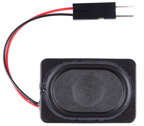

Lautsprecher
../_images/speaker_pic.png
  • Größe: 20x30x7mm
  • Impedanz: 8ohm
  • Nennleistung: 1.5W
  • Maximale Eingangsleistung: 2.0W
  • Kabellänge: 10cm
