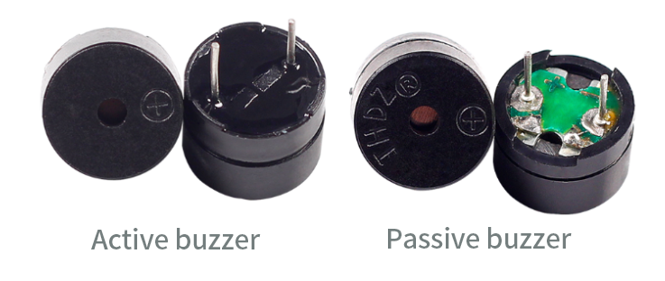

Summer
../_images/buzzer1.png
Als eine Art elektronischer Summer mit integrierter Struktur werden Summer, die mit Gleichstrom versorgt werden, häufig in Computern, Druckern, Fotokopierern, Alarmanlagen, elektronischem Spielzeug, Automobil-Elektronikgeräten, Telefonen, Zeitgebern und anderen elektronischen Produkten oder Sprachgeräten eingesetzt.

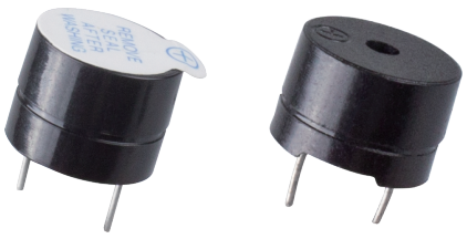

Summer können in aktive und passive Typen unterteilt werden (siehe das folgende Bild). Drehen Sie den Summer so, dass seine Pins nach oben zeigen, und der Summer mit einer grünen Platine ist ein passiver Summer, während derjenige, der mit schwarzem Klebeband umhüllt ist, ein aktiver ist.
../_images/buzzer2.png
Der Unterschied zwischen einem aktiven und einem passiven Summer:
Ein aktiver Summer hat eine eingebaute Oszillationsquelle, daher erzeugt er Töne, wenn er mit Strom versorgt wird. Ein passiver Summer hat jedoch keine solche Quelle, daher wird er nicht piepen, wenn Gleichstromsignale verwendet werden; stattdessen benötigen Sie Quadratwellen mit einer Frequenz zwischen 2K und 5K, um ihn zu betreiben. Der aktive Summer ist oft teurer als der passive aufgrund mehrerer eingebauter Oszillationsschaltungen.
