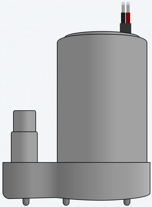

DC-Wasserpumpe
../_images/pump.png
Diese Pumpe funktioniert im Wesentlichen wie ein Gleichstrommotor, der mit einer Spannung von 3V und einem Strom von 100mA betrieben wird. Bei Stromzufuhr saugt die Pumpe Wasser von unten in ihr Kunststoffgehäuse ein und stößt es aus dem Auslassrohr aus. Sie muss immer in Wasser eingetaucht sein, um ordnungsgemäß zu funktionieren. Eine Umkehrung der Polarität macht sie nicht zu einem Wassereinzugsgerät; sie pumpt lediglich Wasser aus!
Sie eignet sich hervorragend für Anfänger, um ein Springbrunnen- oder Pflanzenbewässerungsprojekt mit dieser Tauchpumpe zu realisieren, da sie unglaublich benutzerfreundlich ist!
Merkmale
  • Spannungsbereich: DC 3 ~ 4,5V
  • Betriebsstrom: 120 ~ 180mA
  • Leistung: 0,36 ~ 0,91W
  • Maximale Förderhöhe: 0,35 ~ 0,55M
  • Maximale Fördermenge: 80 ~ 100 L/H
  • Dauerbetriebsleben: 100 Stunden
  • Wasserdichtigkeitsgrad: IP68
  • Antriebsmodus: DC, magnetischer Antrieb
  • Material: Technischer Kunststoff
  • Außendurchmesser des Auslasses: 7,8 mm
  • Innendurchmesser des Auslasses: 6,5 mm
  • Es ist eine Tauchpumpe und sollte auch so verwendet werden. Sie neigt dazu, zu überhitzen, weshalb es ein Risiko einer Überhitzung gibt, wenn Sie sie ungetaucht einschalten.
  • Sie kommt mit einem 25 cm langen männlichen Kabel, das eine einfache Einführung in ein Steckbrett ermöglicht.
