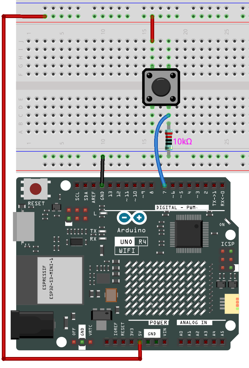

Die Steuerung einer Maus mit dem Arduino Uno R4 WiFi ist einfach. Mit dem Befehl Mouse.move(x,y) können Sie die Mausbewegung leicht steuern. Bei der Aktualisierung der Cursorposition ist sie immer relativ zur vorherigen Position des Cursors.
Hier ist ein einfaches Beispiel, das die Steuerung des Mauszeigers mit einem Knopf demonstriert.
../_images/05_hid_1_bb.png
Code Hochladen
Öffnen Sie die Datei 05-hid_mouse.ino, die sich unter elite-explorer-kit-main\r4_new_feature\05-hid_mouse befindet, oder fügen Sie den folgenden Code in Ihre Arduino IDE ein.

05-hid_mouse.ino
 1/*
 2  This code is designed to control mouse cursor movement using an Arduino Uno R4.
 3  When the button connected to pin 7 is pressed, the mouse moves 10 units to the right.
 4  Uncommenting the respective sections below the main loop will change the direction of movement.
 6  Board: Arduino Uno R4
 7*/
 9#include <Mouse.h>  // Include the Mouse library for mouse control
11const int button = 7;  // Define the pin where the button is connected
13void setup() {
14  pinMode(button, INPUT);  // Set the button pin as an input
15  Mouse.begin();  // Initialize mouse control
16  delay(1000);  // Wait for 1 second (1000 milliseconds) for hardware initialization
17}
19void loop() {
20  // Check if the button is pressed (HIGH)
21  if (digitalRead(button) == HIGH) {
22    Mouse.move(10, 0);  // Move the mouse 10 units to the right
23    delay(200);  // Wait for 200 milliseconds to slow down mouse movement
25    // Left
26    // Mouse.move(-10, 0);
27    // delay(200);
28
29    // Down
30    // Mouse.move(0, 10);
31    // delay(200);
32
33    // Up
34    // Mouse.move(0, -10);
35    // delay(200);
36
37  }
38}

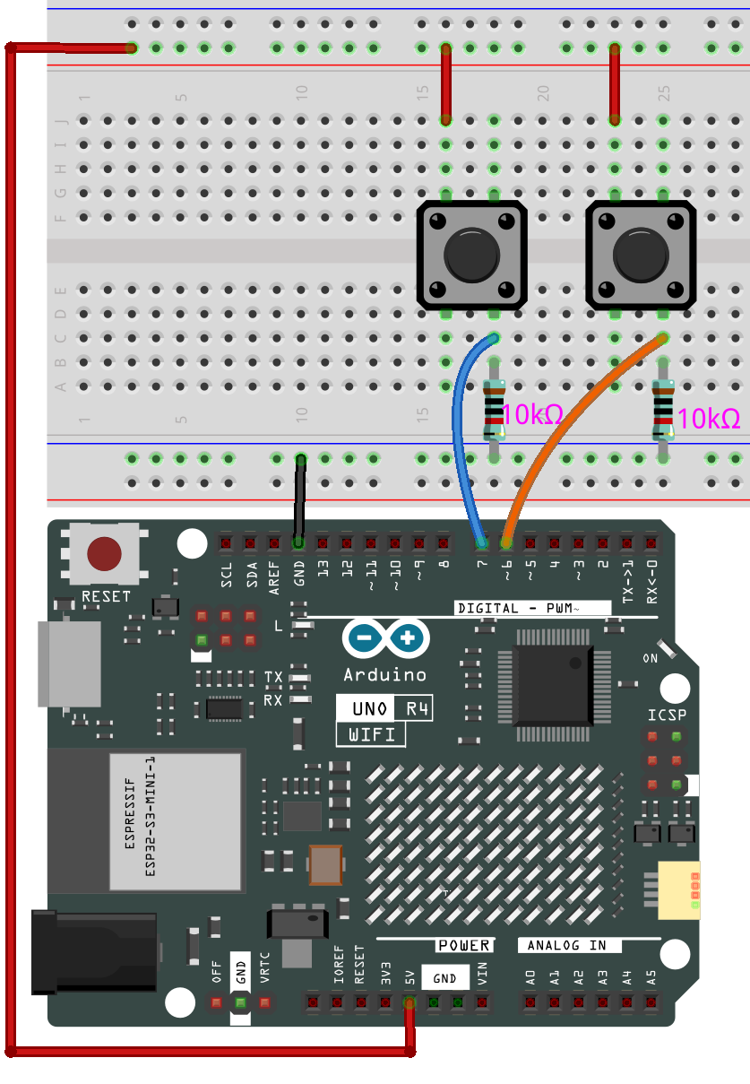

Beispielcode für das Senden von Tastenkombinationen
In diesem Beispiel ist das Arduino Uno R4 WiFi so konfiguriert, dass es zwei häufig verwendete Tastenkombinationen emuliert: „Strg+C“ zum Kopieren und „Strg+V“ zum Einfügen. Zwei physische Knöpfe, die mit dem Arduino verbunden sind, dienen als Auslöser. Der Knopf, der mit Pin 7 verbunden ist, initiiert die Kopieraktion, während der mit Pin 8 verbundene Knopf das Einfügen auslöst.
Bei Betätigung eines der Knöpfe verwendet das Arduino die Funktionen Keyboard.press() und Keyboard.releaseAll(), um die jeweiligen Tastenkombinationen zu imitieren. Dieses Beispiel veranschaulicht, wie Sie eine dedizierte Hardware-Schnittstelle für spezifische Aufgaben entwerfen können, um repetitive Aktionen ohne Tastatureinsatz zu erleichtern. Dies könnte besonders vorteilhaft in Arbeitsumgebungen sein, die schnelle Datenmanipulation erfordern, oder in Zugänglichkeitseinrichtungen, die von vereinfachten Steuerungen profitieren.
../_images/05_hid_2_bb.png
Code Hochladen
Öffnen Sie die Datei 05-hid_keyboard.ino, die sich unter elite-explorer-kit-main\r4_new_feature\05-hid_keyboard befindet, oder fügen Sie den folgenden Code in Ihre Arduino IDE ein.
05-hid_keyboard.ino
 1/*
 2  This code is designed to provide copy and paste functionality using two buttons with an Arduino Uno R4.
 3  When the button connected to pin 7 is pressed, a "copy" command (Ctrl + C) is sent to the computer.
 4  When the button connected to pin 6 is pressed, a "paste" command (Ctrl + V) is sent to the computer.
 7*/
 9#include <Keyboard.h>  // Include the Keyboard library to enable keyboard functionalities
11const int copyButtonPin = 7;  // Pin number for the copy button
12const int pasteButtonPin = 6; // Pin number for the paste button
14void setup() {
15  Keyboard.begin();  // Initialize the Keyboard library
16  pinMode(copyButtonPin, INPUT);  // Set the copy button pin as input
17  pinMode(pasteButtonPin, INPUT); // Set the paste button pin as input
18  delay(1000);       // Wait for 1 second to allow hardware initialization
19}
20
21void loop() {
22  // Check if the copy button is pressed
23  if (digitalRead(copyButtonPin) == HIGH) {
24    Keyboard.press(KEY_LEFT_CTRL);  // Press the Ctrl key
25    Keyboard.press('c');            // Press the 'c' key
26    Keyboard.releaseAll();          // Release all keys
27    delay(200);                     // Wait for 200 milliseconds
28  }
29  // Check if the paste button is pressed
30  else if (digitalRead(pasteButtonPin) == HIGH) {
31    Keyboard.press(KEY_LEFT_CTRL);  // Press the Ctrl key
32    Keyboard.press('v');            // Press the 'v' key
33    Keyboard.releaseAll();          // Release all keys
34    delay(200);                     // Wait for 200 milliseconds
35  }
36}
