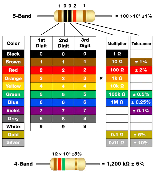

Bei der Verwendung eines Widerstands müssen wir zuerst seinen Widerstandswert kennen. Hier sind zwei Methoden: Sie können die farbigen Bänder auf dem Widerstand beobachten oder ein Multimeter verwenden, um den Widerstand zu messen. Es wird empfohlen, die erste Methode zu verwenden, da sie bequemer und schneller ist.
../_images/resistance_card.jpg
Wie auf der Karte gezeigt, steht jede Farbe für eine Zahl.
Schwarz
Braun
Rot
Orange
Gelb
Grün
Blau
Violett
Grau
Weiß
Gold
Silber
0
7
8
9
0,1
0,01
Häufig verwendet werden 4- und 5-Band-Widerstände, bei denen es 4 bzw. 5 farbige Bänder gibt.

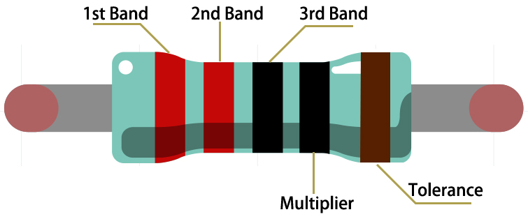

Normalerweise, wenn Sie einen Widerstand erhalten, kann es schwierig sein zu entscheiden, an welchem Ende Sie mit dem Lesen der Farbe beginnen sollen. Der Tipp ist, dass der Abstand zwischen dem 4. und 5. Band vergleichsweise größer sein wird.
Daher können Sie den Abstand zwischen den beiden farbigen Bändern an einem Ende des Widerstands beobachten; wenn dieser größer ist als jeder andere Bandabstand, dann können Sie von der gegenüberliegenden Seite lesen.
Lassen Sie uns sehen, wie man den Widerstandswert eines 5-Band-Widerstands wie unten gezeigt liest.
../_images/220ohm.jpg
Also sollte bei diesem Widerstand der Widerstandswert von links nach rechts gelesen werden. Der Wert sollte in diesem Format sein: 1. Band 2. Band 3. Band x 10^Multiplikator (Ω) und der zulässige Fehler ist ±Toleranz%. So ist der Widerstandswert dieses Widerstands 2 (rot) 2 (rot) 0 (schwarz) x 10^0 (schwarz) Ω = 220 Ω, und der zulässige Fehler ist ± 1% (braun).
