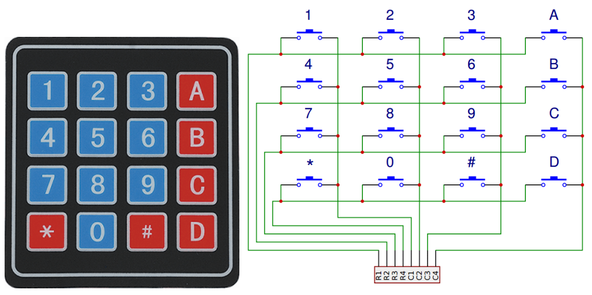

Ein Tastenfeld ist ein rechteckiges Array aus 12 oder 16 OFF-(ON)-Tasten. Ihre Kontakte sind über einen Header zugänglich, der für die Verbindung mit einem Flachbandkabel oder das Einsetzen in eine gedruckte Schaltplatine geeignet ist. Bei einigen Tastenfeldern verbindet jede Taste mit einem separaten Kontakt im Header, während alle Tasten eine gemeinsame Masse teilen.
../_images/keypad314.png
Häufiger sind die Tasten matrixcodiert, was bedeutet, dass jede von ihnen ein einzigartiges Paar von Leitern in einer Matrix überbrückt. Diese Konfiguration eignet sich für das Abfragen durch einen Mikrocontroller, der so programmiert werden kann, dass er nacheinander einen Ausgangsimpuls an jede der vier horizontalen Leitungen sendet. Während jedes Impulses überprüft er die verbleibenden vier vertikalen Leitungen der Reihe nach, um festzustellen, welche davon, wenn überhaupt, ein Signal trägt. Pull-up- oder Pull-down-Widerstände sollten zu den Eingangsleitungen hinzugefügt werden, um ein unvorhersehbares Verhalten der Eingänge des Mikrocontrollers zu verhindern, wenn kein Signal vorhanden ist.
