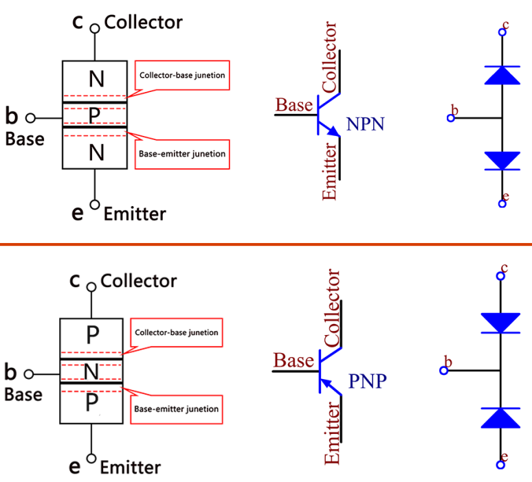

Ein Transistor ist eine dreischichtige Struktur, die aus P-Typ- und N-Typ-Halbleitern besteht. Diese bilden intern drei Regionen. Die dünnere in der Mitte ist die Basisregion; die anderen beiden sind entweder N-Typ oder P-Typ – die kleinere Region mit intensiven Majoritätsträgern ist die Emitterregion, während die andere die Kollektorregion ist. Diese Zusammensetzung ermöglicht es dem Transistor, als Verstärker zu fungieren. Aus diesen drei Regionen entstehen jeweils drei Pole, die Basis (b), Emitter (e) und Kollektor (c) genannt werden. Sie bilden zwei P-N-Übergänge, nämlich den Emitterübergang und den Kollektorübergang. Die Richtung des Pfeils im Transistorschaltungssymbol gibt die des Emitterübergangs an.
Basierend auf dem Halbleitertyp können Transistoren in zwei Gruppen eingeteilt werden, die NPN- und PNP-Typen. Aus der Abkürzung können wir entnehmen, dass die ersteren aus zwei N-Typ-Halbleitern und einem P-Typ bestehen und dass die letzteren das Gegenteil sind. Siehe die Abbildung unten.

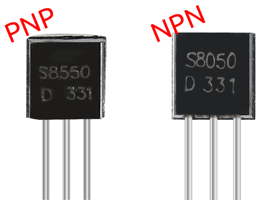

Der s8550 ist ein PNP-Transistor und der s8050 ist der NPN-Typ. Sie sehen sehr ähnlich aus, und wir müssen sorgfältig prüfen, um ihre Etiketten zu sehen.

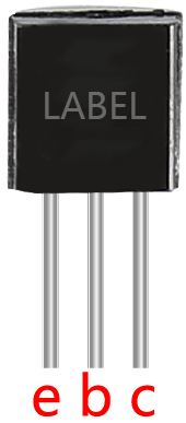

Stellen Sie den Transistor mit der Etikettenseite zu uns und den Pins nach unten. Die Pins von links nach rechts sind Emitter(e), Basis(b) und Kollektor(c).
