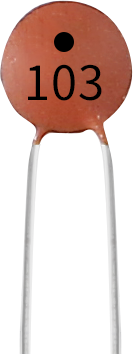

In diesem Kit werden Keramik- und Elektrolytkondensatoren verwendet.
Auf den Keramikkondensatoren befinden sich 103- oder 104-Etiketten, die den Kapazitätswert darstellen, 103=10x10^3pF, 104=10x10^4pF
