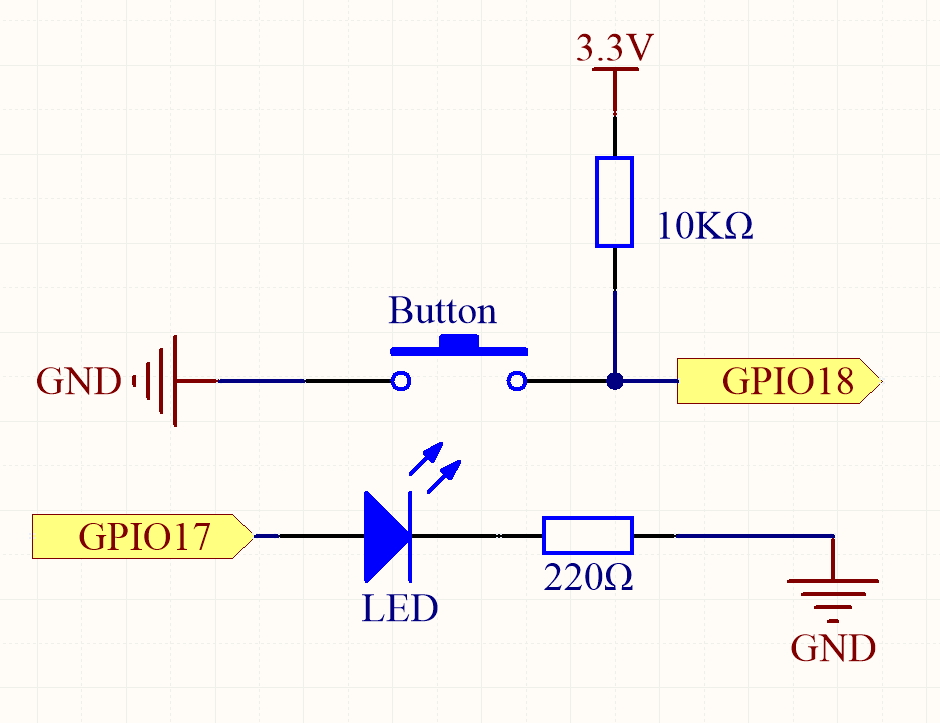

Schema Elettrico
Usiamo un pulsante normalmente aperto come input per il Raspberry Pi. La connessione è mostrata nello schema seguente. Quando il pulsante viene premuto, il GPIO18 raggiungerà un livello alto (3,3V). Possiamo rilevare lo stato del GPIO18 tramite programmazione: se il GPIO18 raggiunge un livello alto, significa che il pulsante è stato premuto. È possibile eseguire il codice corrispondente quando il pulsante viene premuto, e così il LED si accenderà.
Il pin più lungo del LED è l’anodo, mentre quello più corto è il catodo.
../_images/2.1.1_Button_schematic_1.png ../_images/2.1.1_Button_schematic_2.png
