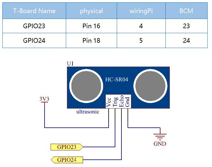

Schema Elettrico

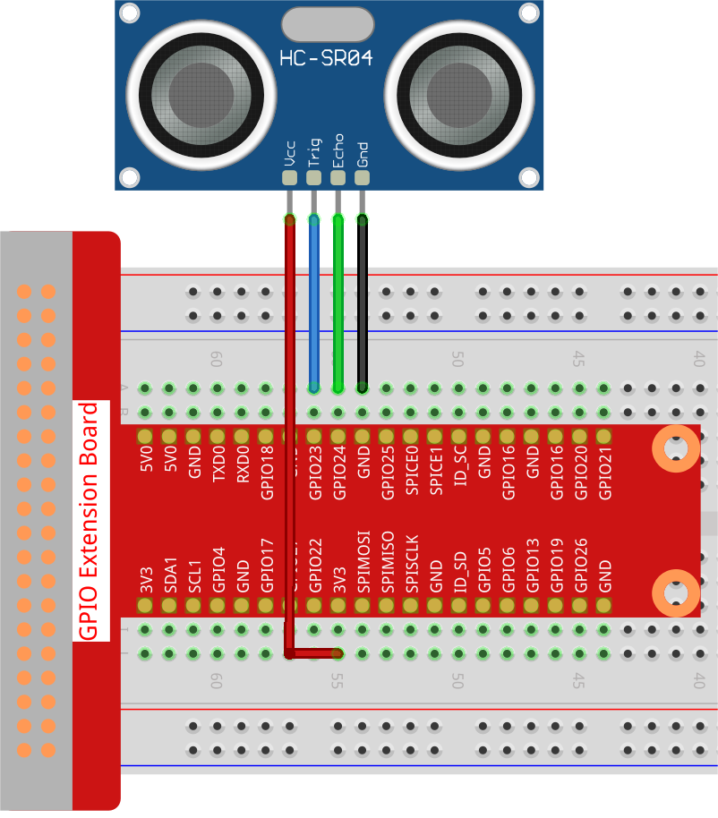

Procedure Sperimentali
../_images/2.2.5_ultrasonic_circuit.png
Passo 2: Vai nella cartella del codice.
Passo 3: Esegui il file eseguibile.
sudo python3 2.2.5_Ultrasonic.py
Dopo l’avvio del codice, il modulo sensore ultrasonico rileva la distanza tra l’ostacolo di fronte e il modulo stesso, quindi il valore della distanza viene stampato sullo schermo.
