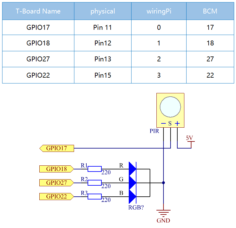

Schema Elettrico
../_images/2.2.4_pir_schematic.png

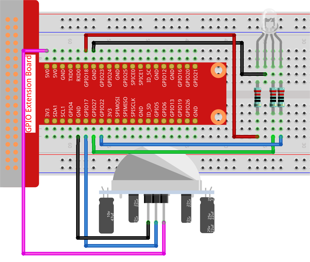

Procedure Sperimentali
../_images/2.2.4_pir_circuit.png
Passo 2: Vai nella cartella del codice.
Passo 3: Esegui il file eseguibile.
sudo python3 2.2.4_PIR.py
Dopo l’avvio del codice, il PIR rileva i movimenti circostanti e fa illuminare di giallo il LED RGB se rileva qualcuno che passa.

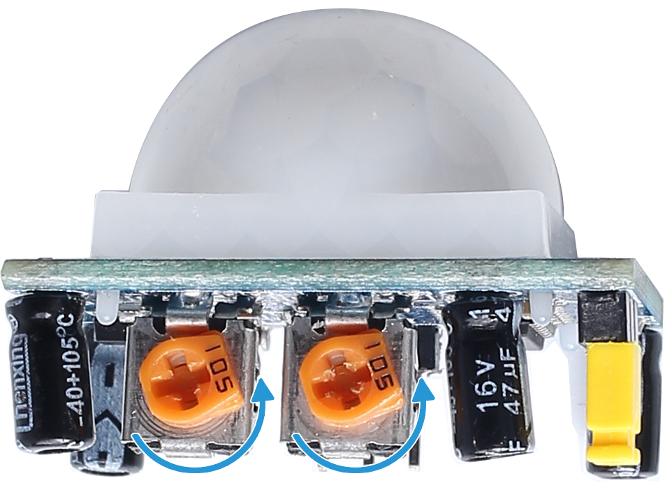

Sul modulo PIR ci sono due potenziometri: uno per regolare la sensibilità e l’altro per la distanza di rilevamento. Per far funzionare al meglio il modulo PIR, ruotali entrambi in senso antiorario fino alla fine.
../_images/2.2.4_PIR_TTE.png
