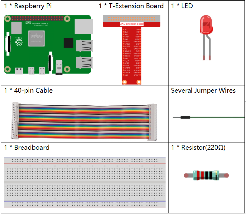

必要な部品
このプロジェクトには、以下の部品が必要です。
../_images/1.1_list.png

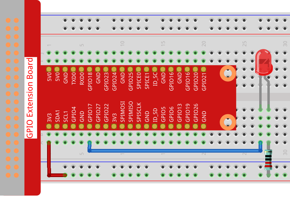

回路を組む
../_images/1.1_image49.png

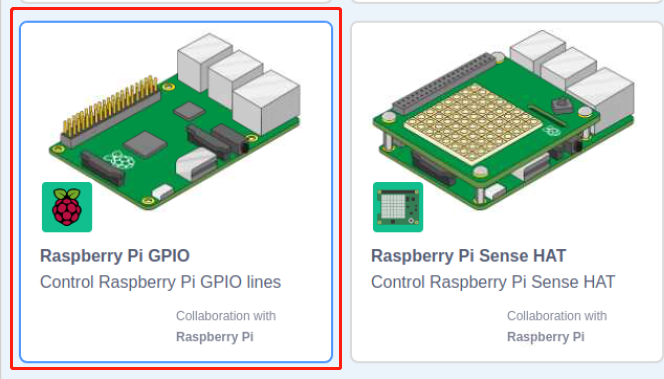

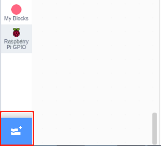

GPIO拡張を追加
左下の 拡張機能を追加 ボタンをクリックし、すべてのScratchプロジェクトで使用する Raspberry Pi GPIO 拡張機能を追加します。
../_images/1.1_scratchled1.png ../_images/1.1_scratchled2.png ../_images/1.1_scratchled3.png

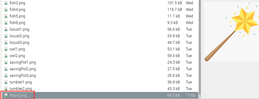

スプライトに関するヒント
Upload Sprite をクリックします。
../_images/1.1_upload_sprite.png
~/raphael-kit/scratch/picture パスから Wand.png をScratch 3にアップロードします。
../_images/1.1_upload.png

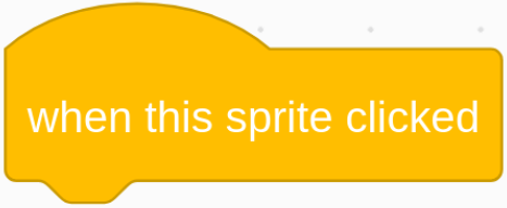

たとえば、トリガーイベントをスプライトのクリックに変更することができます。
../_images/1.1_LED2.png

ScratchでBCM命名方法が使用されているので、このコードはGPIO17(BCM17)を0V(低レベル)に設定しています。LEDのカソードがGPIO17に接続されているため、LEDは点灯します。逆に、GPIO(BCM17)を高に設定すると、LEDはオフになります。
