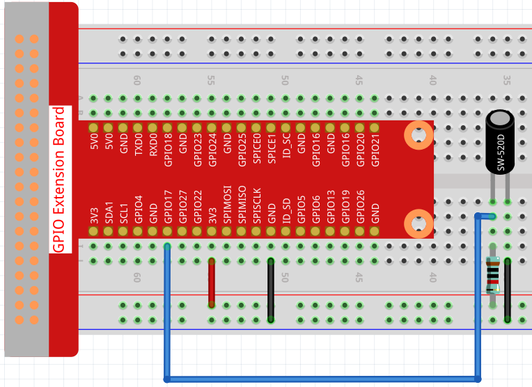

回路を組む
../_images/1.3_fritzing.png

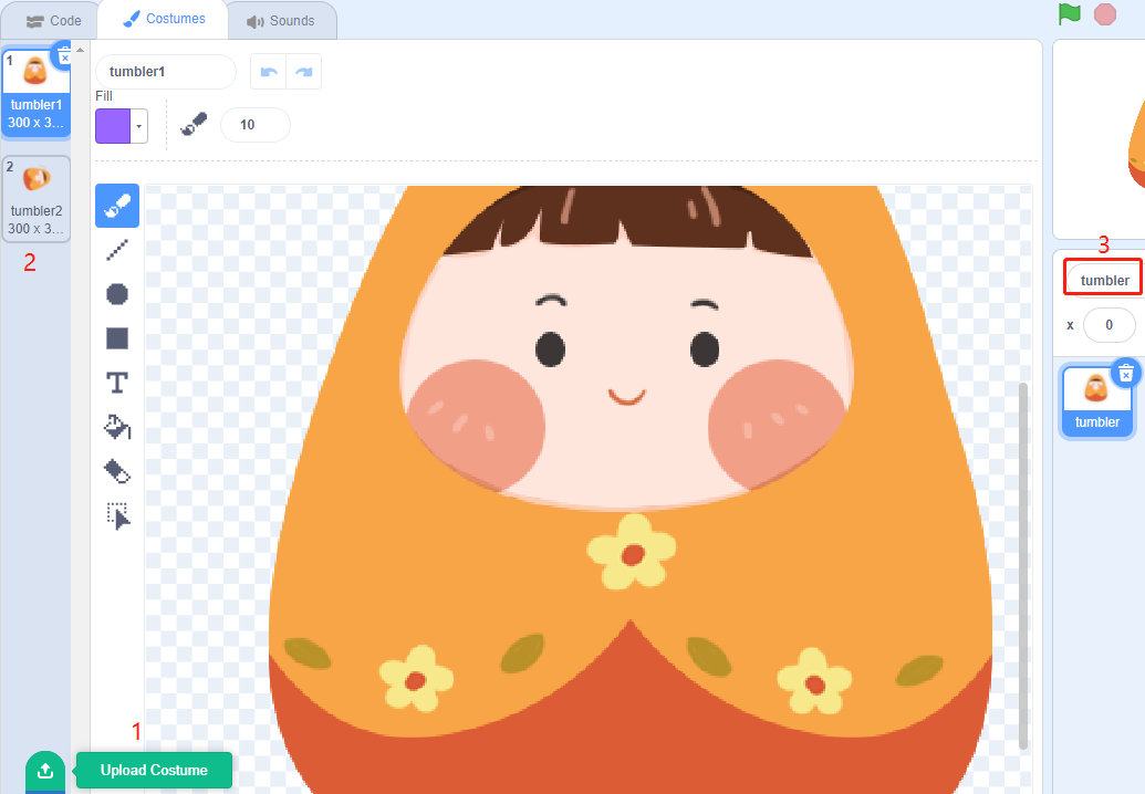

Sprite1 を選択し、左上隅にある Costumes をクリックします。 Upload Costume ボタンを使用して、 ~/raphael-kit/scratch/picture パスから tumbler1.pngtumbler2.png をアップロードします。 デフォルトの 2 つのコスチュームを削除し、スプライトの名前を tumbler に変更します。
../_images/1.3_add_tumbler.png

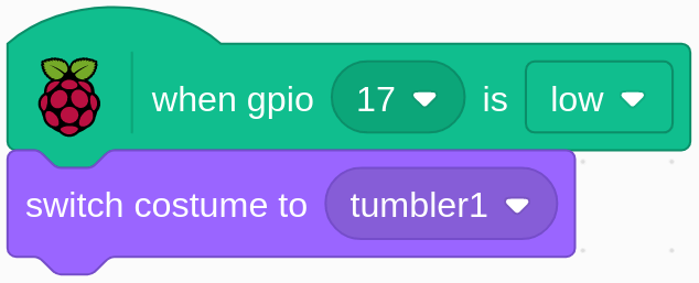

緑の旗がクリックされると、gpio17の初期状態が低く設定されます。
../_images/1.3_title4.png

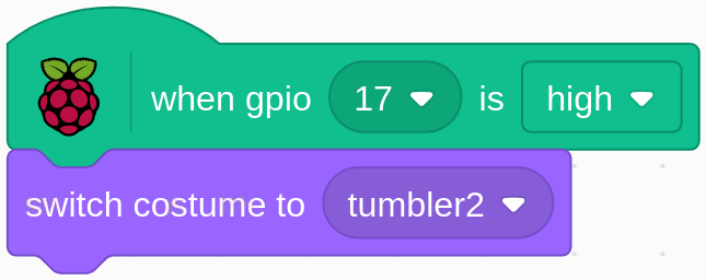

../_images/1.3_title3.png
pin17が高い場合(傾きスイッチが傾いている場合)、タンブラースプライトの衣装をtumbler2(傾いた状態)に切り替えます。
