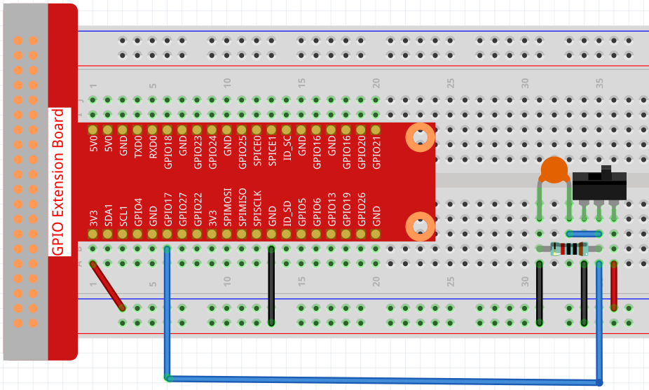

回路を組む
../_images/1.15_scratch_fritzing.png

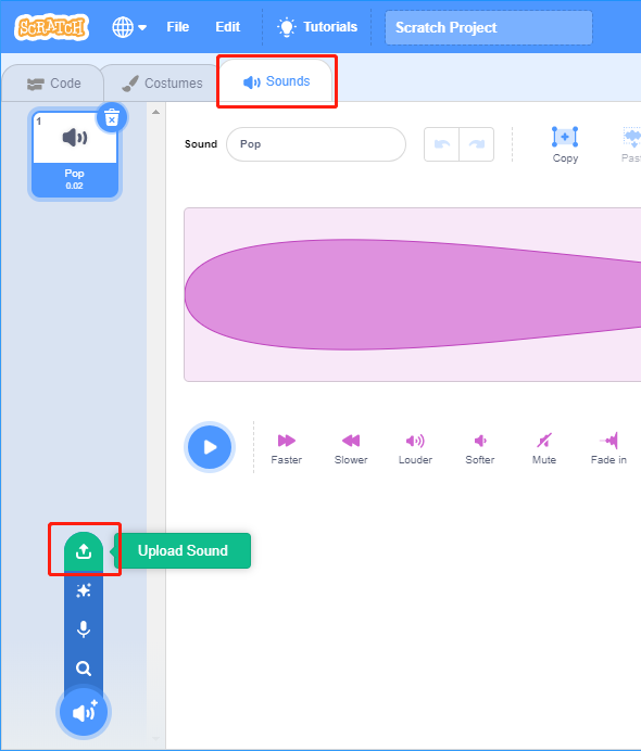

このプロジェクトでは、風船の爆発音効果を使用しています。どのように追加されたか見てみましょう。
上部の Sound オプションをクリックし、 Upload Sound をクリックして ~/raphael-kit/scratch/sound パスから boom.wav をScratch 3にアップロードします。

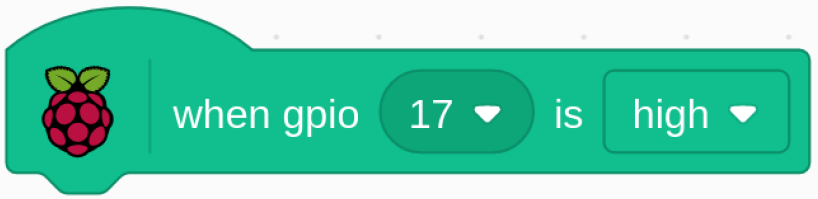

これはイベントブロックで、トリガ条件はgpio17が高い、つまりスイッチが左に切り替えられた場合です。

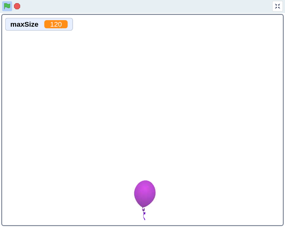

Ballon1スプライトのサイズの閾値を120に設定します。

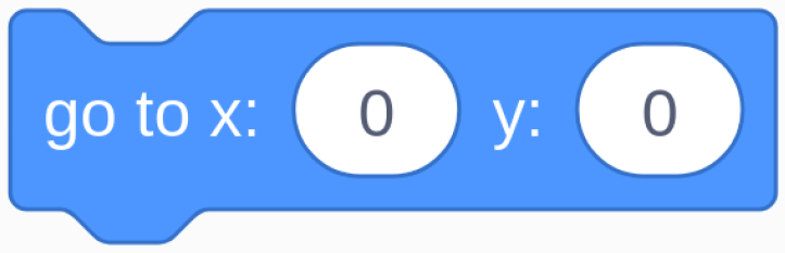

Balloon1スプライトの座標を(0,0)に移動します。これはステージエリアの中心です。

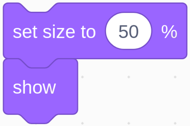

Balloon1スプライトのサイズを50に設定し、ステージエリアに表示します。

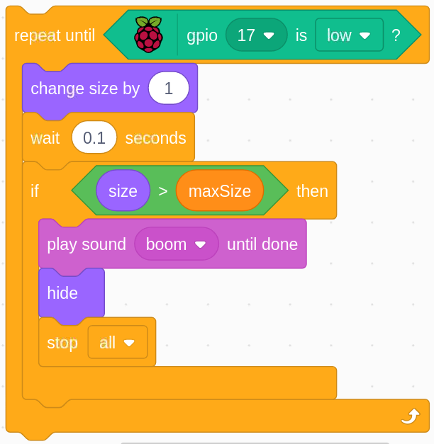

風船を膨らますためのループを設定します。このループは、スライダースイッチが右に切り替えられたときに停止します。
このループ内で、風船のサイズは0.1秒ごとに1増加し、 maxSize よりも大きければ風船は破裂し、その時点でブーム音が鳴り、コードが終了します。

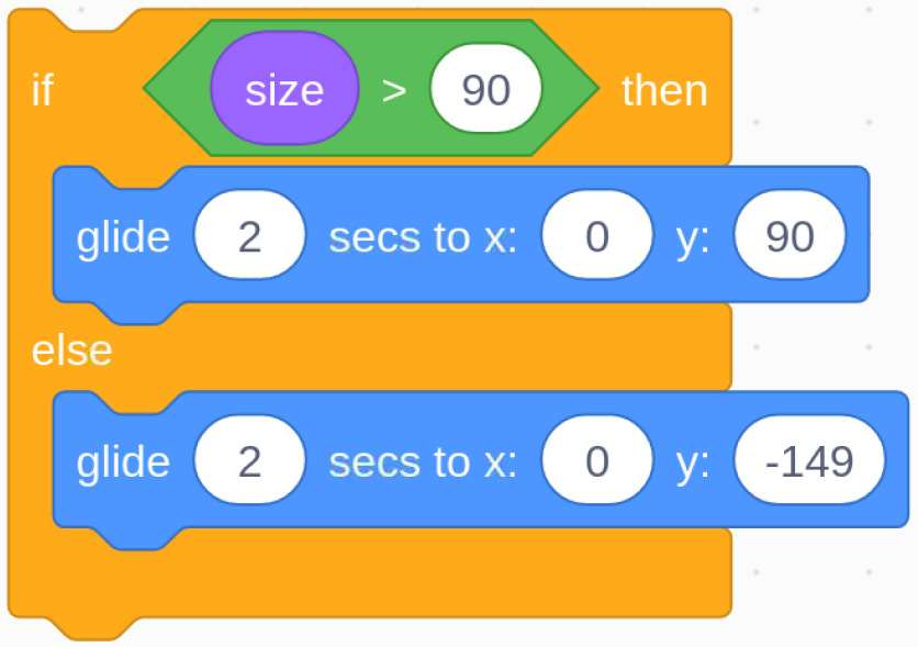

最後のループが終了した後(スライダーが右に切り替えられた後)、Balloon1スプライトの位置をそのサイズに基づいて判断します。Balloon1スプライトのサイズが90よりも大きい場合、離陸(座標を(0, 90)に移動)します。そうでなければ、着陸(座標を(0, -149)に移動)します。
