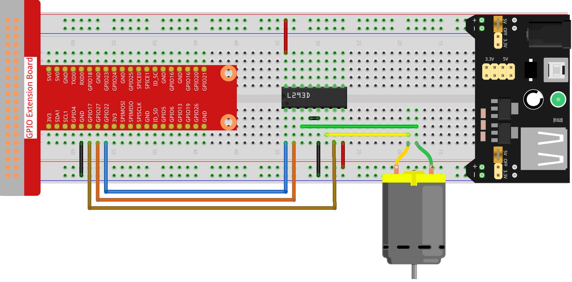

回路を組む
../_images/1.17_image117.png

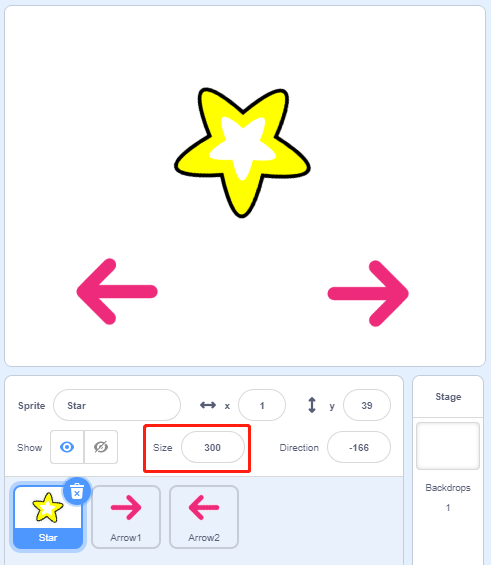

デフォルトのスプライトを削除し、 Star スプライトと Arrow1 スプライトを選択し、Arrow1を1回コピーします。
../_images/1.17_motor1.png
Costumes オプションで、Arrow2スプライトを異なる方向のコスチュームに変更します。
../_images/1.17_motor2.png
スプライトのサイズと位置を適切に調整します。
../_images/1.17_motor3.png

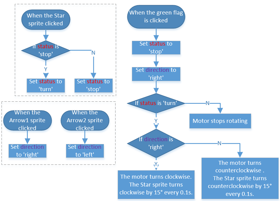

コードに関するヒント
フローチャート
../_images/1.17_scratch.png
このコードには、左回転と右回転の2つのピンクのブロックがあります。これらは私たちのカスタムブロック(関数)です。

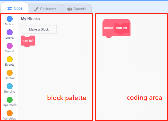

ブロックの作成方法は?
ブロック(関数)の作成方法を学びましょう。ブロック(関数)は、特に同じ操作を複数回行う場合、プログラムを簡略化するために使用できます。これらの操作を新しく宣言されたブロックに入れることで、非常に便利になります。
まず、ブロックパレットで My Blocks を見つけ、 Make a Block を選択します。
../_images/1.17_motor4.png

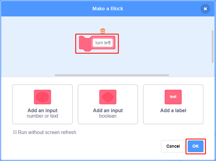

新しいブロックの名前を入力します。
../_images/1.17_motor5.png
新しいブロックの機能をコーディングエリアに記述した後、保存すると、ブロックパレットでブロックを見つけることができます。
../_images/1.17_motor6.png

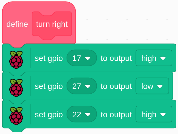

右に回転
これは、モーターを時計回りに回転させるための右に回転するブロック内のコードです。
