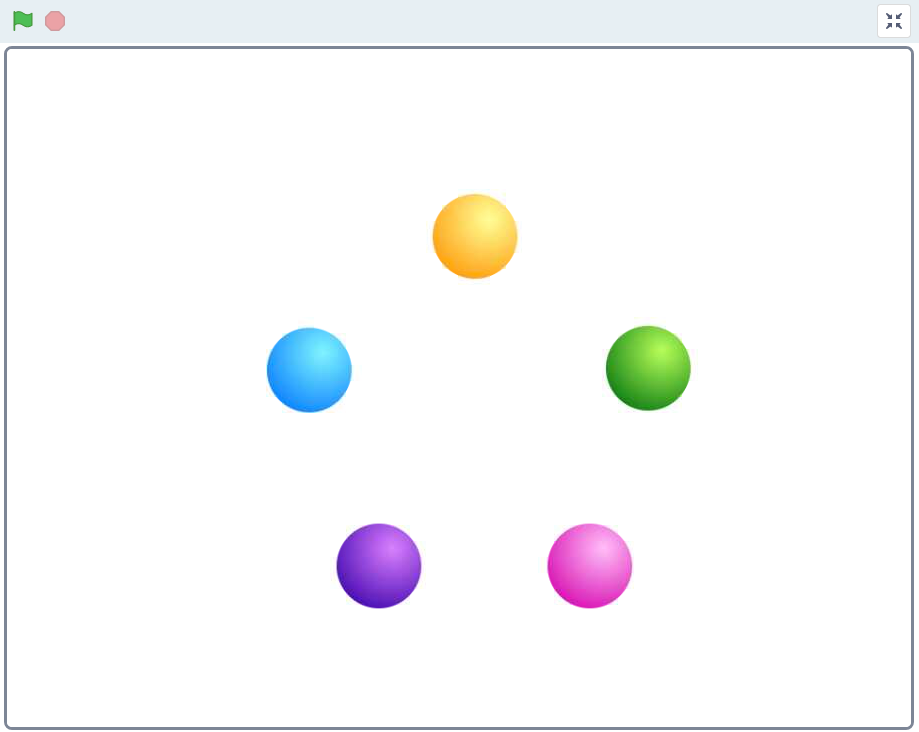

ステージエリアの異なる色のボールをクリックすると、RGB LEDが異なる色で点灯します。

コードファイル( 1.2_colorful_balls.sb3 )をScratch 3にロードした後、対応するボールをクリックすると、RGB LEDがそれぞれ黄色、青、赤、緑、または紫で点灯します。

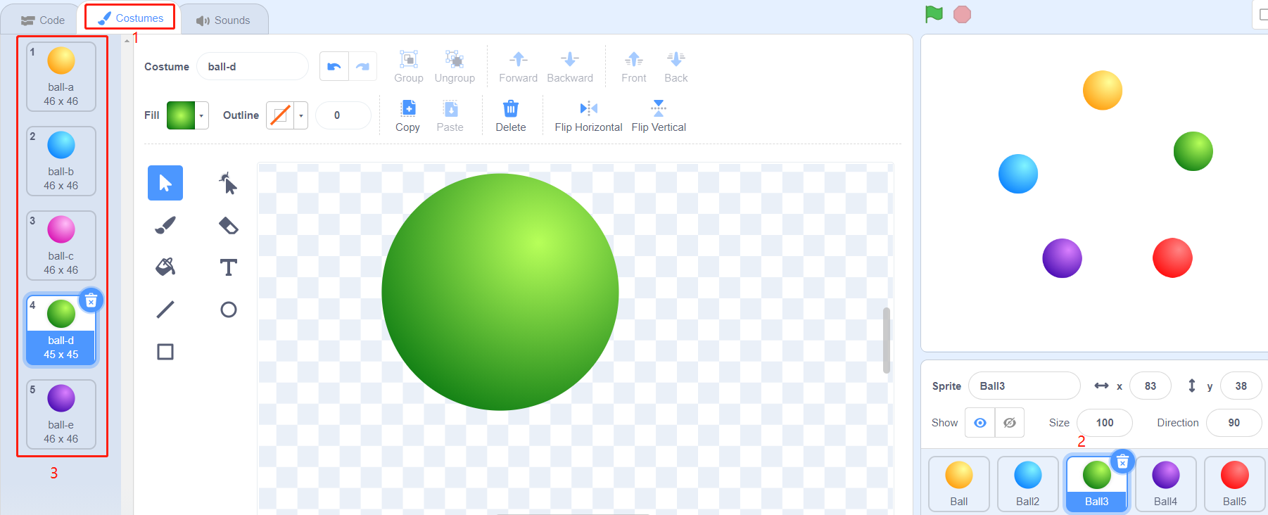

スプライトに関するヒント
デフォルトのスプライトを削除し、 Ball スプライトを選択します。
../_images/1.2_ball.png
それを5回複製します。
../_images/1.2_duplicate_ball.png
これらの5つの Ball スプライトに異なる衣装を選び、それらを対応する位置に移動します。

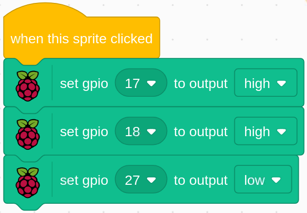

そのため、RGB LEDを黄色に点灯させるコードは次のとおりです。
../_images/1.2_rgb3.png
ボールスプライト(黄色のボール)をクリックすると、gpio17を高く設定し(赤LEDがオン)、gpio18を高く設定し(緑LEDがオン)、gpio27を低く設定する(青LEDがオフ)ので、RGB LEDが黄色に点灯します。
対応する色でRGB LEDを点灯させるために、同じ方法で他のスプライトにコードを書くことができます。
