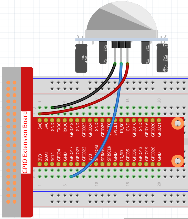

回路を組む
../_images/1.5_fritzing.png
PIRモジュールには2つのポテンショメータがあります:1つは感度を調整するためのもの、もう1つは検出距離を調整するためのものです。 PIRモジュールをより効果的に動作させるためには、両方を反時計回りに最後まで回す必要があります。

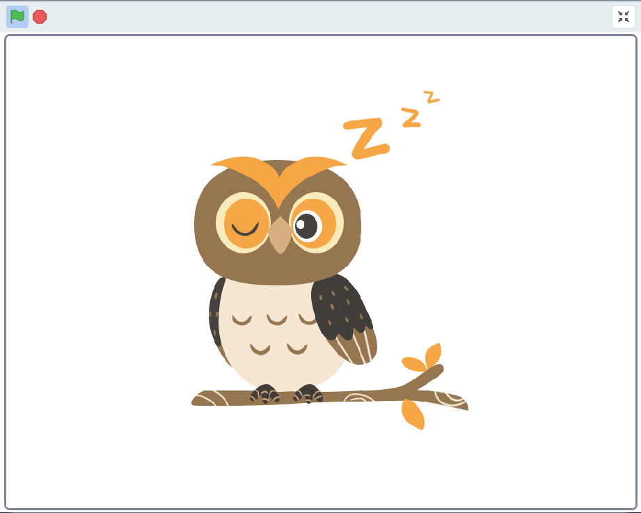

PIRセンサーモジュールに近づくと、ステージエリアのフクロウが羽を広げて目を覚まし、離れると再び眠ります。

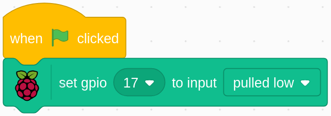

緑の旗がクリックされると、gpio17の初期状態は低く設定されます。

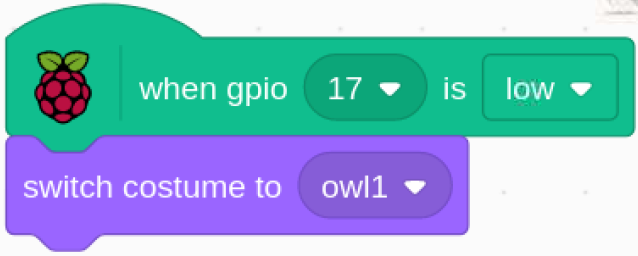

pin17が低い場合(誰も近づいていない場合)、フクロウのスプライトのコスチュームをowl1(眠っている状態)に切り替えます。

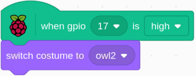

pin17が高い場合(誰かが近づいている場合)、フクロウのスプライトのコスチュームをowl2(目を覚ましている状態)に切り替えます。
