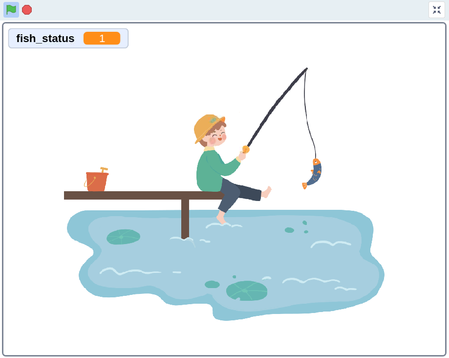

子供が釣りをしているのを見ることができます。水面が動くと、傾斜スイッチを振って魚を捕まえることができます。 スイッチを振り続けないと、魚が逃げてしまうことを覚えておいてください。

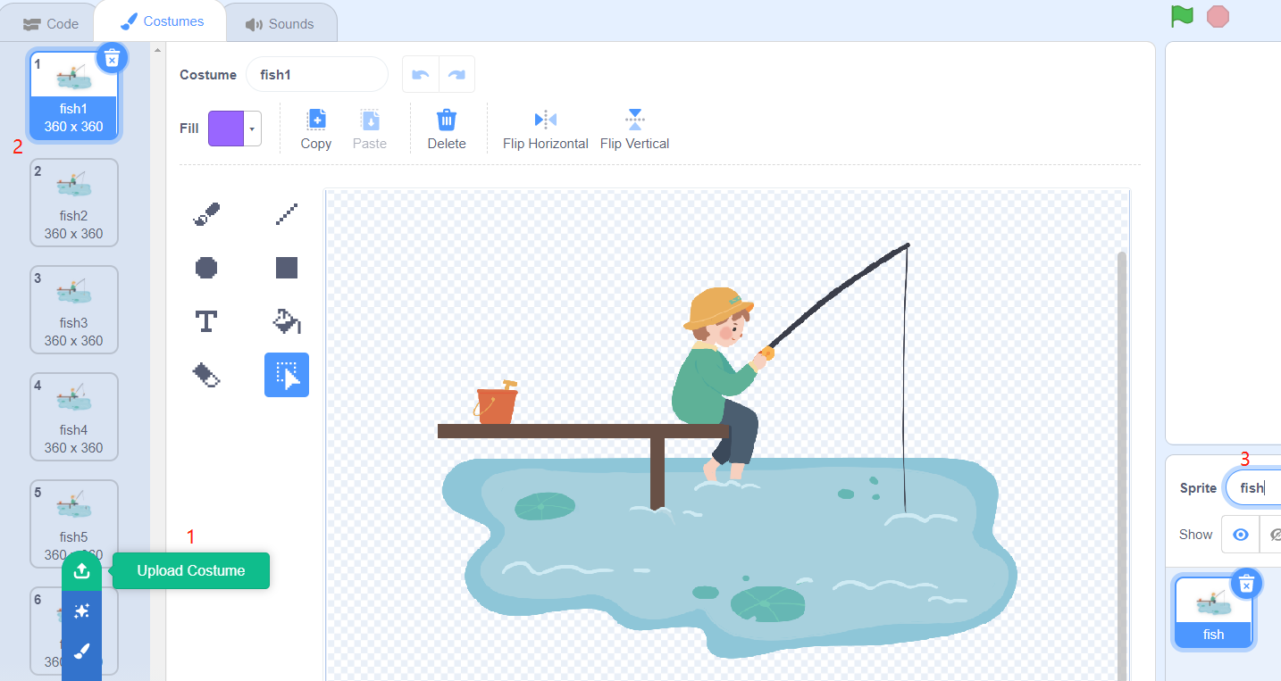

Sprite1を選択し、左上の Costumes をクリックします。 ~/raphael-kit/scratch/picture パスから Upload Costume ボタンを使用して6枚の画像(fish1 から fish6)をアップロードします。デフォルトの2つのコスチュームを削除し、スプライトの名前を fish に変更します。

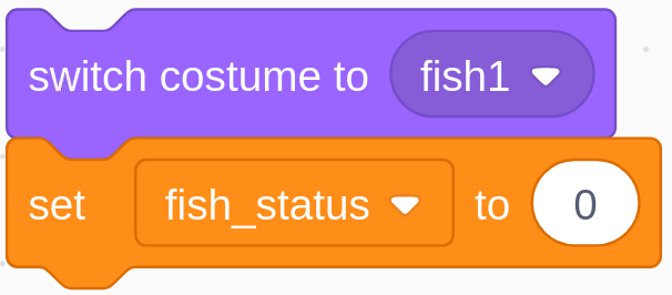

fish スプライトの初期コスチュームを fish1 に設定し、 fish_status の値を0に設定します( fish_status=0 の場合、魚はフックにかかっていない。 fish_status=1 の場合、魚はフックにかかっている)。

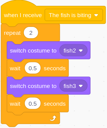

「魚がかかった」というメッセージを受け取ると、 fish スプライトを fish2fish3 のコスチュームの間で切り替えて、魚がかかるのを見ることができます。

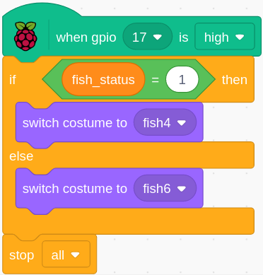

gpio17が高い(傾斜スイッチが傾いている)場合、釣り竿が引き上げられたことを意味します。この時点で、fish_statusの値を判断します。それが1の場合、魚がフックにかかったときに釣り竿が引き上げられ、fish4コスチューム(魚が捕まった)に切り替えられます。逆に、魚がフックにかかっていないときに釣り竿が引き上げられると、fish5コスチューム(何も捕まえられない)に切り替えられます。
