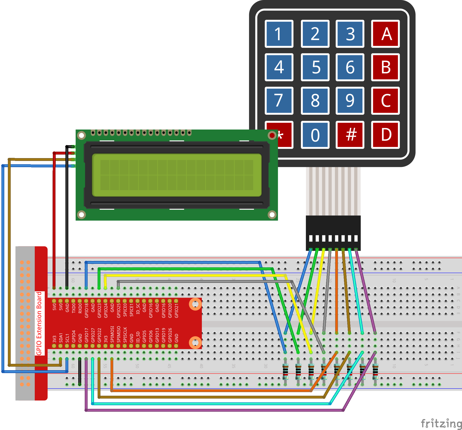

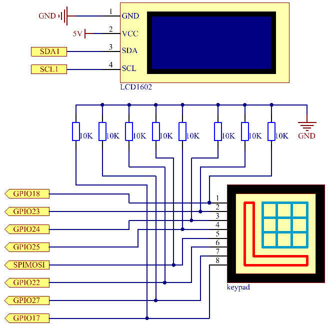

Schéma de câblage
Nom de la carte
Physique
WiringPi
GPIO18
Pin 12
18
GPIO23
Pin 16
23
GPIO24
Pin 18
24
GPIO25
Pin 22
25
SPIMOSI
Pin 19
12
10
GPIO22
Pin 15
22
GPIO27
Pin 13
27
GPIO17
Pin 11
0
17
SDA1
Pin 3
SDA1(8)
SDA1(2)
SCL1
Pin 5
SCL1(9)
SDA1(3)
../_images/Schematic_three_one12.png

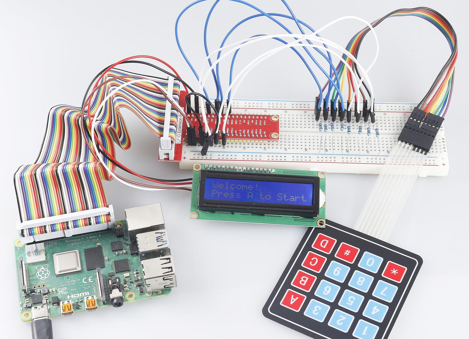

Après l’exécution du programme, la page initiale s’affiche sur l’écran LCD :
  • Si un message d’erreur wiringPi.h: No such file or directory s’affiche, veuillez consulter Installer et vérifier WiringPi.
  • Si vous recevez l’erreur Unable to open I2C device: No such file or directory, vous devez vous référer à Configuration I²C pour activer l’I2C et vérifier si le câblage est correct.
  • Si le code et le câblage sont corrects, mais que l’écran LCD ne s’affiche toujours pas, vous pouvez tourner le potentiomètre à l’arrière pour augmenter le contraste.
Welcome!
Press A to go!
Appuyez sur « A », et le jeu commencera et la page de jeu apparaîtra sur l’écran LCD.
Enter number:
0 ‹point‹ 99
Un nombre aléatoire ‘point’ est généré mais non affiché sur l’écran LCD au début du jeu, et votre tâche est de le deviner. Le nombre que vous avez entré apparaît à la fin de la première ligne jusqu’à ce que le calcul final soit terminé. (Appuyez sur « D » pour lancer la comparaison, et si le nombre entré est supérieur à 10, la comparaison automatique commencera.)
La plage de nombres de ‘point’ est affichée sur la deuxième ligne. Vous devez entrer un nombre dans
cette plage. Lorsque vous tapez un nombre, la plage se réduit ; si vous trouvez le nombre chanceux,
il s’affichera « You’ve got it! ».
