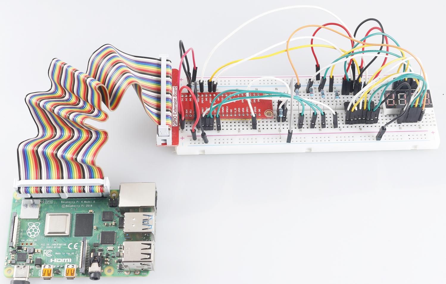

Suivez-moi pour créer un dispositif de jeu afin de tester votre concentration. Attachez l’interrupteur à bascule à un bâton pour en faire une baguette magique. Secouez la baguette, l’affichage à 4 chiffres commencera à compter ; secouez à nouveau pour arrêter le comptage. Si vous réussissez à maintenir le compte affiché à 10.00, vous gagnez. Vous pouvez jouer avec vos amis pour voir qui est le maître du temps.

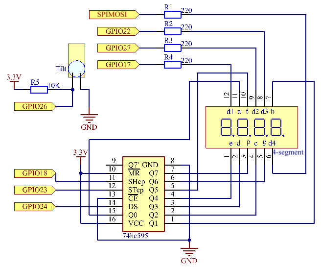

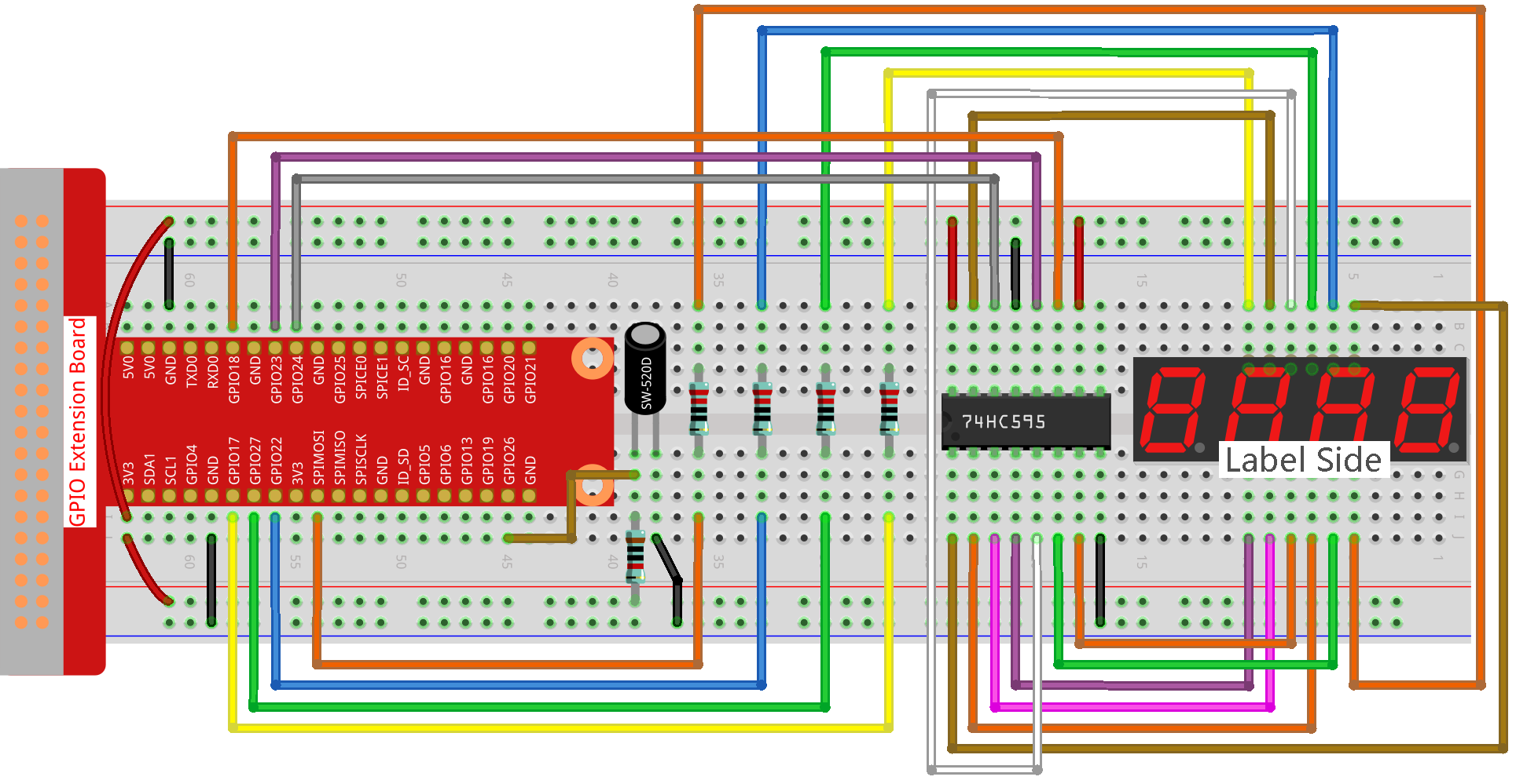

Schéma de câblage
Nom de la carte |
Physique |
WiringPi |
BCM |
GPIO17 |
Pin 11 |
0 |
17 |
GPIO27 |
Pin 13 |
2 |
27 |
GPIO22 |
Pin 15 |
3 |
22 |
SPIMOSI |
Pin 19 |
12 |
10 |
GPIO18 |
Pin 12 |
1 |
18 |
GPIO23 |
Pin 16 |
4 |
23 |
GPIO24 |
Pin 18 |
5 |
24 |
GPIO26 |
Pin 37 |
25 |
26 |

Secouez la baguette, l’affichage à 4 chiffres commencera à compter ; secouez à nouveau pour arrêter le comptage. Si vous réussissez à maintenir le compte affiché à 10.00, vous gagnez. Secouez-la une fois de plus pour commencer la prochaine partie.
