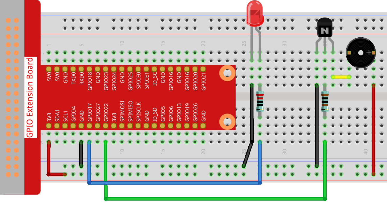

Étape 1 : Construisez le circuit. (Faites attention aux pôles du buzzer : Celui avec le label + est le pôle positif et l’autre est le pôle négatif.)
../_images/image269.png

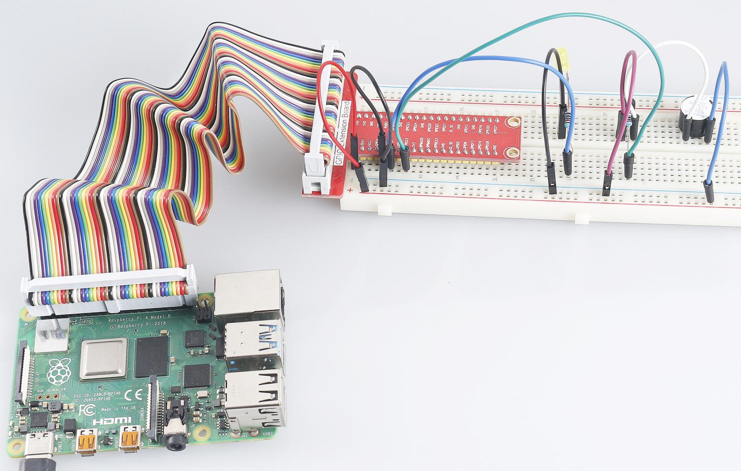

Image du phénomène
../_images/image270.jpeg
