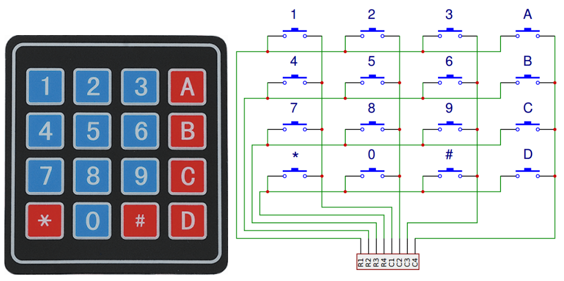

Un clavier est une matrice rectangulaire de 12 ou 16 boutons OFF-(ON). Leurs contacts sont accessibles via un connecteur adapté à une connexion avec un câble ruban ou une insertion dans un circuit imprimé. Dans certains claviers, chaque bouton se connecte à un contact séparé dans le connecteur, tandis que tous les boutons partagent une masse commune.
../../_images/keypad314.png
Le plus souvent, les boutons sont codés en matrice, ce qui signifie que chacun d’eux relie une paire unique de conducteurs dans une matrice. Cette configuration est adaptée à l’interrogation par un microcontrôleur, qui peut être programmé pour envoyer une impulsion de sortie à chacun des quatre fils horizontaux à tour de rôle. Pendant chaque impulsion, il vérifie les quatre fils verticaux restants en séquence pour déterminer lequel, le cas échéant, transporte un signal. Des résistances de pull-up ou pull-down doivent être ajoutées aux fils d’entrée pour éviter que les entrées du microcontrôleur ne se comportent de manière imprévisible en l’absence de signal.
