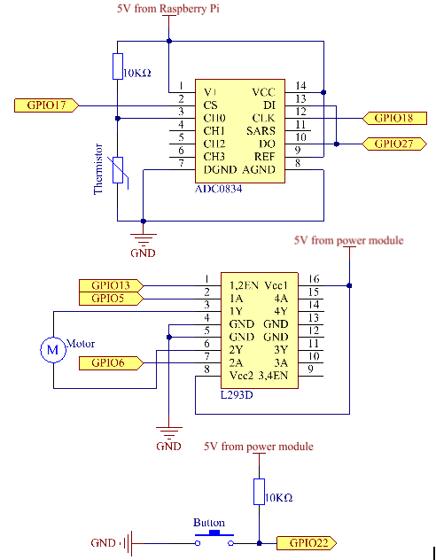

Schéma de Câblage
Nom T-Board
physique
wiringPi
GPIO17
Pin 11
0
17
GPIO18
Pin 12
18
GPIO27
Pin 13
27
GPIO22
Pin 15
22
GPIO5
Pin 29
21
GPIO6
Pin 31
22
GPIO13
Pin 33
23
13
../_images/Schematic_three_one4.png

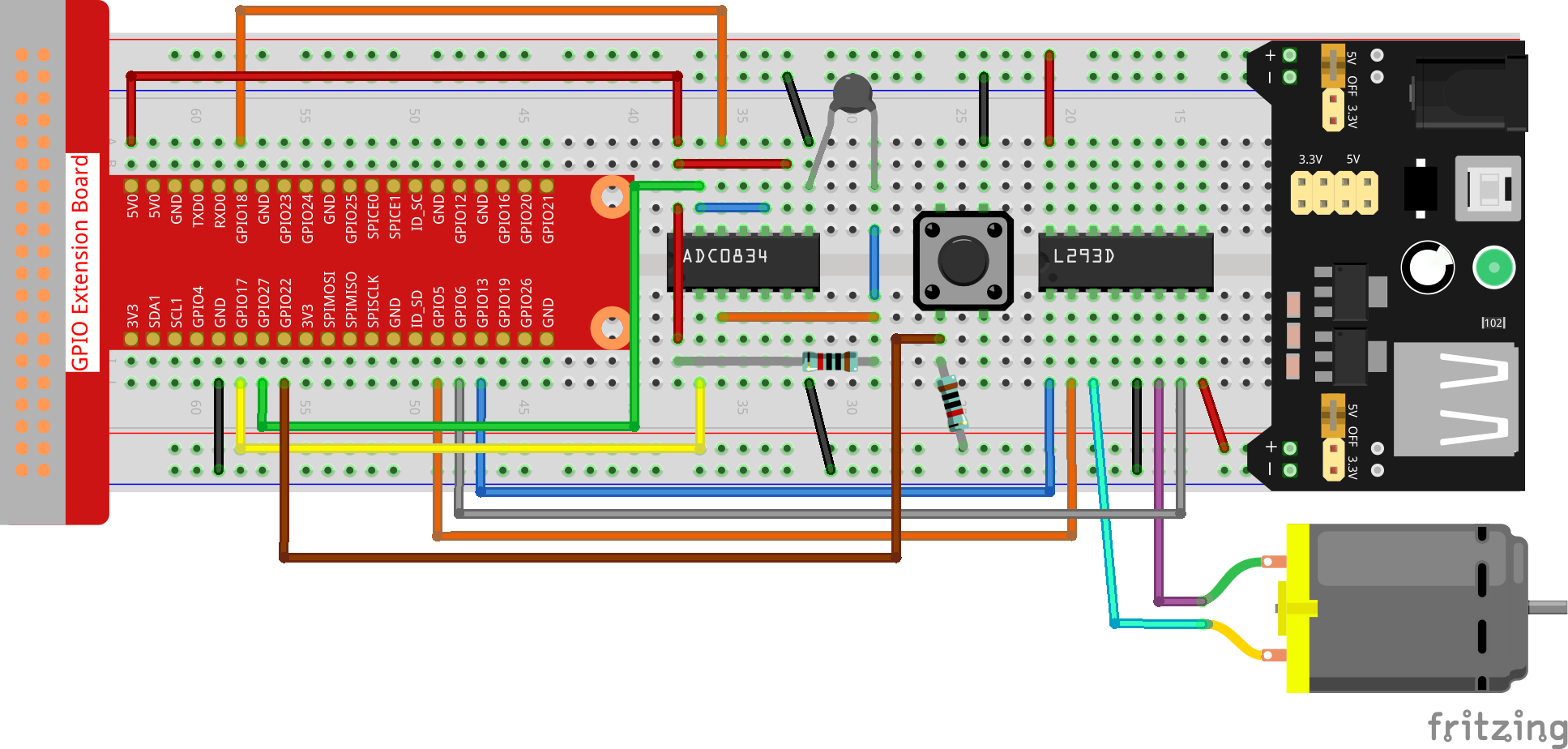

../_images/image245.png
Le module d’alimentation peut utiliser une batterie de 9V avec la boucle de batterie de 9V dans
le kit. Insérez le capuchon du module d’alimentation dans les bandes de bus de 5V de la planche à pain.
../_images/image118.jpeg
