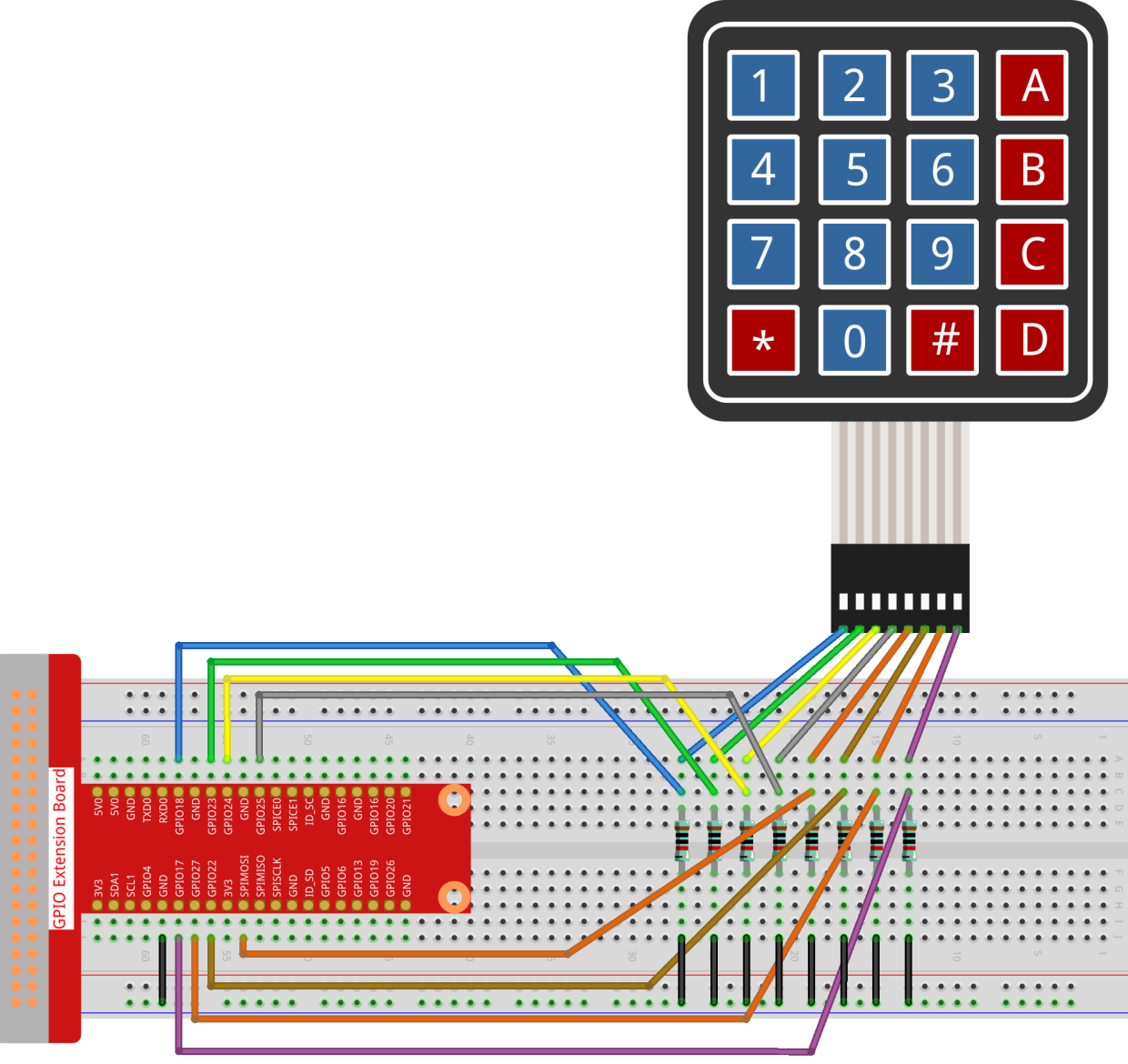

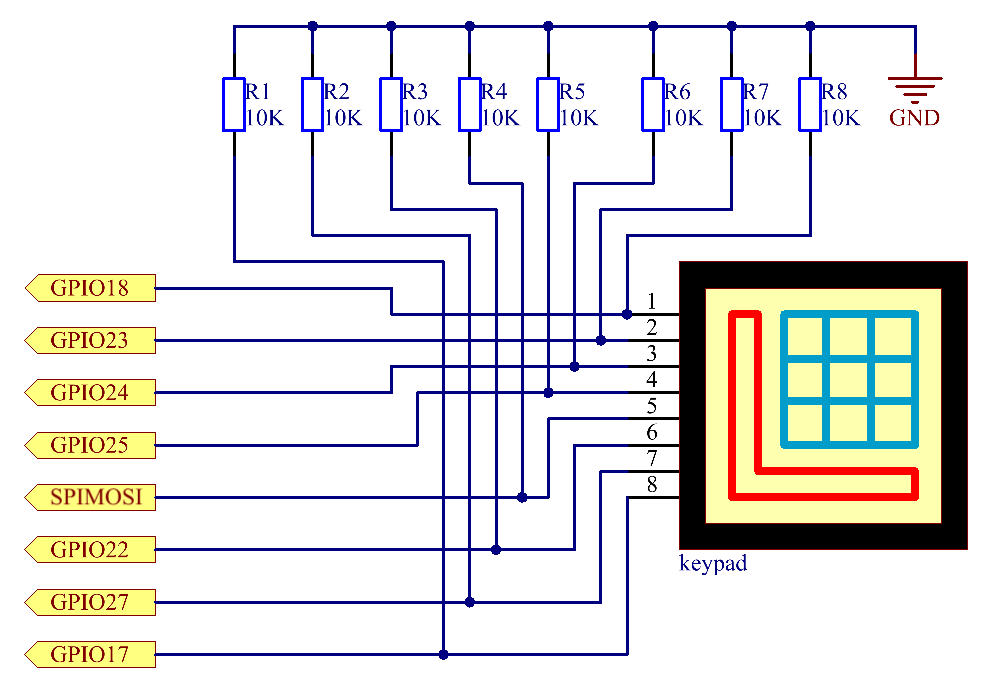

Schéma de câblage
../_images/image315.png ../_images/image316.png

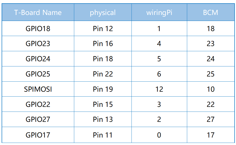

unsigned char rowPins[ROWS] = {1, 4, 5, 6};
unsigned char colPins[COLS] = {12, 3, 2, 0};

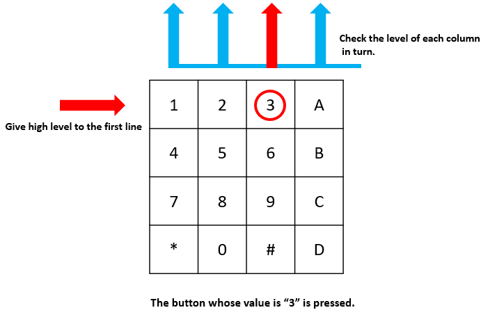

Cette fonction assigne un niveau élevé à chaque ligne à tour de rôle, et lorsque la touche de la colonne est pressée, la colonne dans laquelle se trouve la touche obtient un niveau élevé. Après le jugement en boucle à deux niveaux, la compilation de l’état de la touche générera un tableau (result[]).
Lors de l’appui sur le bouton 3 :
../_images/image187.png
RowPin [0] écrit le niveau élevé, et colPin[2] obtient le niveau élevé. colPin [0], colPin[1], colPin[3] obtiennent le niveau bas.
Cela nous donne 0,0,1,0. Lorsque rowPin[1], rowPin[2] et rowPin[3] sont écrits en niveau élevé,
colPin[0]~colPin[4] obtiendront le niveau bas.
Après que le jugement en boucle soit terminé, un tableau sera généré :
result[BUTTON_NUM] {
0, 0, 1, 0,
0, 0, 0, 0,
0, 0, 0, 0,
0, 0, 0, 0};

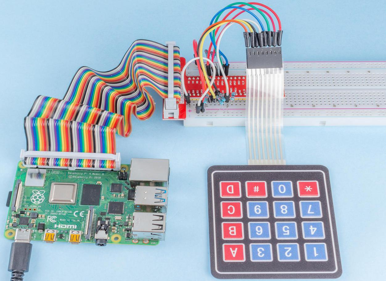

Image du phénomène
../_images/image188.jpeg
