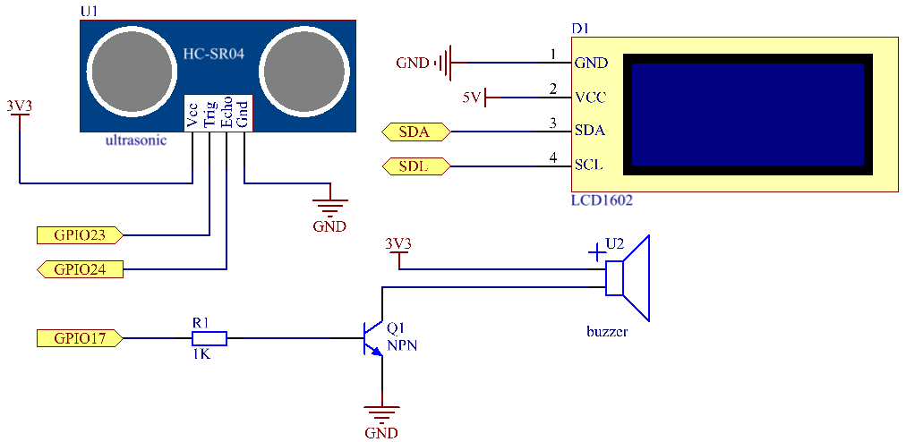

Schéma de Câblage
Le capteur ultrasonique détecte la distance entre lui-même et l’obstacle qui sera affichée sur l’écran LCD sous forme de code. En même temps, le capteur ultrasonique fait émettre au buzzer un son d’avertissement de fréquence différente en fonction de la valeur de distance.
Nom de la Carte
physique
wiringPi
GPIO23
Pin 16
23
GPIO24
Pin 18
24
GPIO17
Pin 11
0
17
SDA1
Pin 3
SCL1
Pin 5
../_images/Schematic_three_one3.png

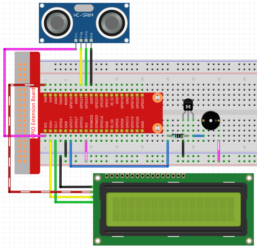

Procédures Expérimentales
../_images/image242.png

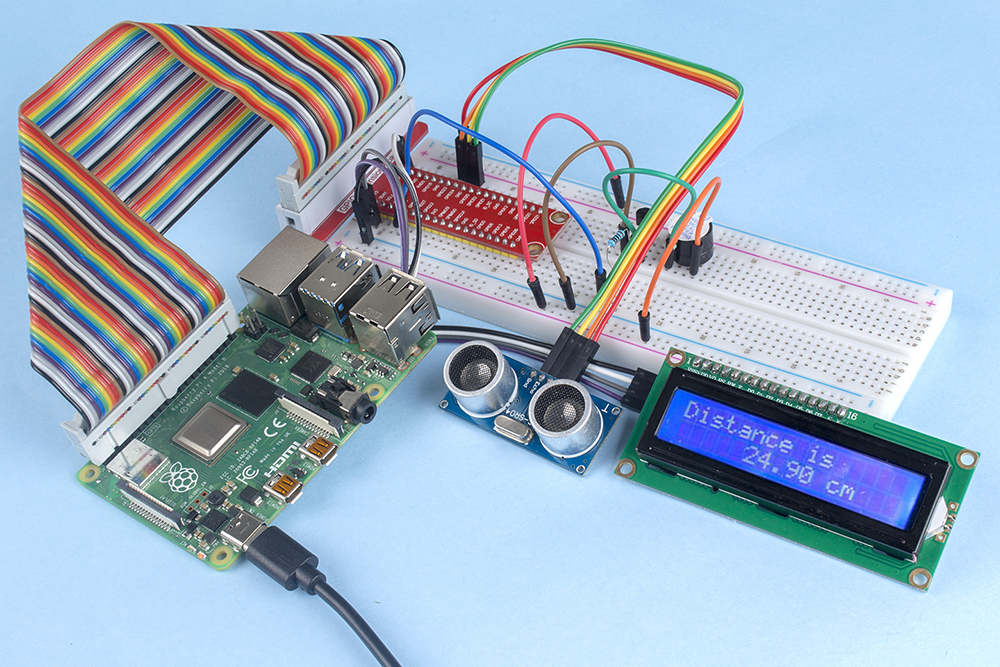

Lorsque le code s’exécute, le module de capteur ultrasonique détecte la distance jusqu’à l’obstacle et affiche les informations sur la distance sur le LCD1602; de plus, le buzzer émet un son d’avertissement dont la fréquence change en fonction de la distance.
  • Si une erreur wiringPi.h : No such file or directory apparaît, veuillez consulter Installer et vérifier WiringPi.
  • Si une erreur Unable to open I2C device : No such file or directory apparaît, vous devez consulter Configuration I²C pour activer l’I2C et vérifier le câblage.
  • Si le code et le câblage sont corrects, mais que l’écran LCD ne s’affiche toujours pas, vous pouvez tourner le potentiomètre à l’arrière pour augmenter le contraste.
