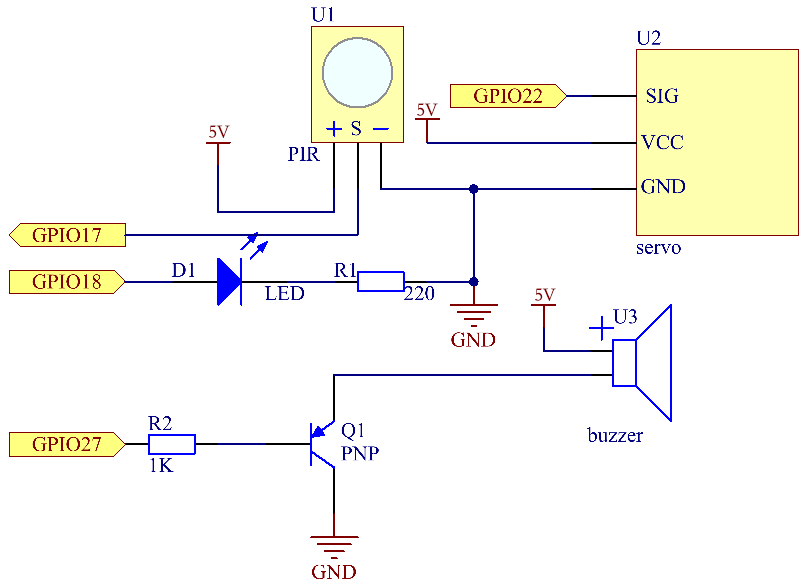

Schéma de Câblage
T-Board Name
physical
wiringPi
GPIO18
Pin 12
18
GPIO17
Pin 11
0
17
GPIO27
Pin 13
27
GPIO22
Pin 15
22
../_images/Schematic_three_one2.png

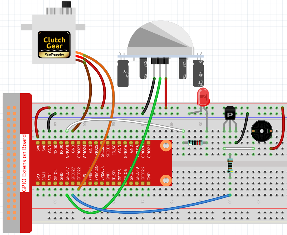

Étape 1: Construire le circuit.
../_images/image239.png

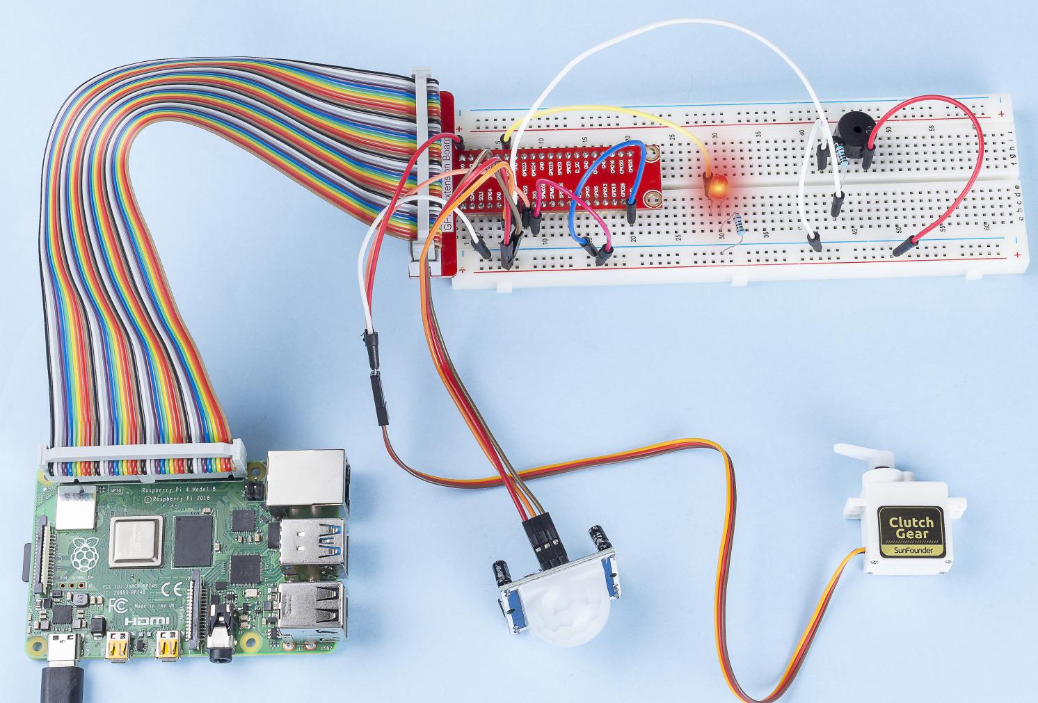

Après l’exécution du code, si le capteur PIR détecte une personne passant à proximité, la porte s’ouvrira automatiquement (simulée par le servo), allumera l’indicateur et jouera la musique de la sonnette. Une fois la musique de la sonnette jouée, le système fermera automatiquement la porte et éteindra l’indicateur lumineux, attendant la prochaine personne passant à proximité.
Il y a deux potentiomètres sur le module PIR : l’un pour ajuster la sensibilité et l’autre pour ajuster la distance de détection. Pour que le module PIR fonctionne mieux, vous devez les tourner complètement dans le sens inverse des aiguilles d’une montre.

Image du Phénomène
../_images/image240.jpeg
