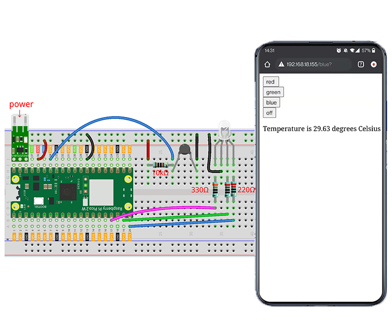

2. Den Schaltkreis aufbauen
Warnung
Stelle sicher, dass dein Li-po-Ladegerät wie im Diagramm gezeigt angeschlossen ist. Andernfalls könnte ein Kurzschluss deine Batterie und die Schaltung beschädigen.
../../_images/7.web_page_bb.png

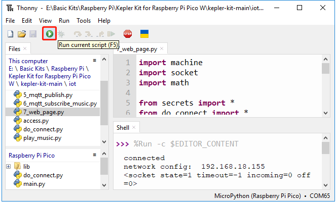

Bevor du den Code ausführst, musst du sicherstellen, dass du die Skripte „do_connect.py“ und „secrets.py“ auf deinem Pico 2 W hast. Falls nicht, siehe 8.1 Zugang zum Netzwerk, um sie zu erstellen.
  1. Öffne die Datei „7_web_page.py“ unter dem Pfad „pico-2w-kit-main/micropython/iot“.
  2. Klicke auf den Knopf Run current script oder drücke F5, um es auszuführen. Nach erfolgreicher Verbindung siehst du die IP des Pico 2 W.
    ../../_images/7_web_server.png
  3. Gib die IP-Adresse des Pico 2 W in deinen Browser ein, um auf die für dieses Projekt erstellte Webseite zuzugreifen. Klicke auf einen beliebigen Button, um die Farbe der RGB-LEDs zu ändern und die Temperatur und Feuchtigkeit zu aktualisieren.
  4. Wenn du möchtest, dass dieses Skript beim Booten ausgeführt wird, kannst du es als „main.py“ auf dem Raspberry Pi Pico 2 W speichern.
