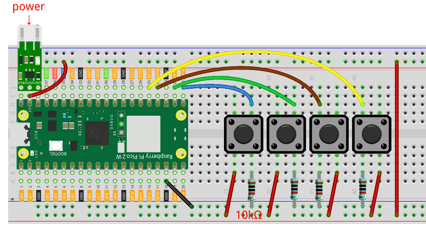

2. Den Schaltkreis aufbauen
Warnung
Stelle sicher, dass dein Li-po-Ladegerät wie im Diagramm gezeigt angeschlossen ist. Andernfalls könnte ein Kurzschluss deine Batterie und die Schaltung beschädigen.

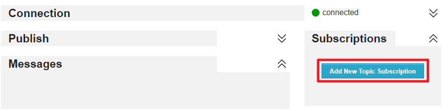

  3. Klicke auf Add New Topic Subscription.
    ../../_images/mqtt-2.png
  4. Gib die Themen ein, denen du folgen möchtest, und klicke auf Subscribe. Die hier eingestellten Themen sollten persönlicher sein, um Nachrichten von anderen Benutzern zu vermeiden, und achte auf Groß- und Kleinschreibung.

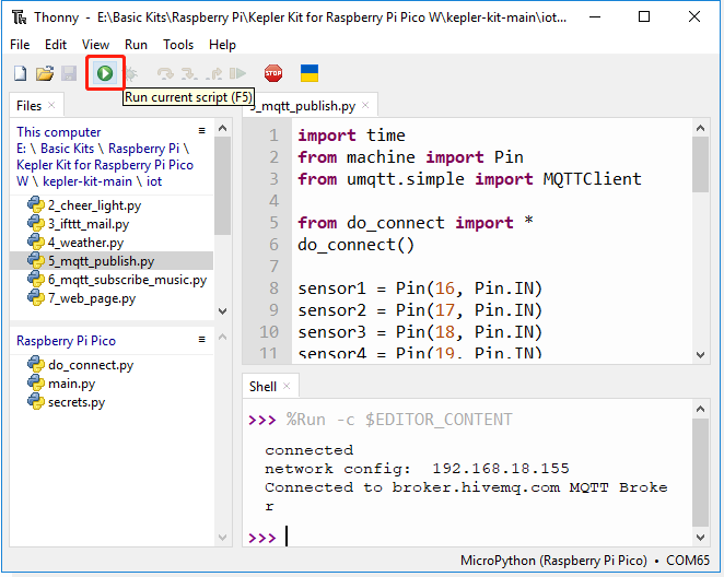

  1. Öffne die Datei 8.5_mqtt_publish.py unter dem Pfad pico-2w-kit-main/micropython/iot.
  2. Klicke auf den Knopf Run current script oder drücke F5, um es auszuführen.
    ../../_images/5_calling_system2.png

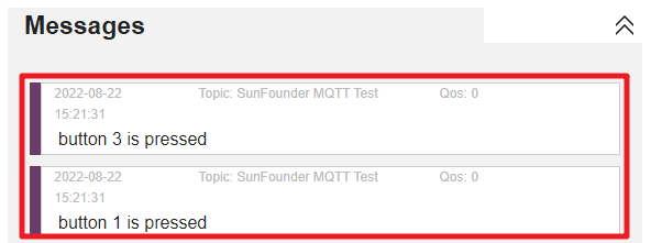

  3. Gehe zurück zu HiveMQ Web Client und wenn du eine der Tasten auf dem Steckbrett drückst, wirst du die Nachrichtenaufforderung auf HiveMQ sehen können.
    ../../_images/mqtt-4.png
