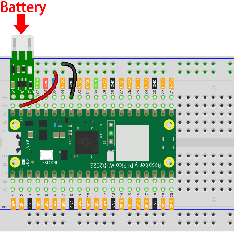

Dieses Li-Po-Lademodul wurde speziell für die Verwendung mit dem Raspberry Pi Pico entwickelt. Zum Einsatz stecken Sie einfach den Pico und das Modul, wie unten dargestellt, auf ein Breadboard und verbinden ein Power Pack mit dem Modul – schon ist Ihr Setup einsatzbereit.
Sobald der Pico 2 W über ein USB-Kabel mit einem Computer oder einer Stromquelle verbunden ist, leuchtet die Ladeanzeige auf dem Li-Po-Lademodul auf und signalisiert damit, dass das Power Pack geladen wird. Wird das USB-Kabel entfernt, wechselt der Pico 2 W automatisch in den Power-Pack-Betrieb, sodass Ihr Projekt unterbrechungsfrei weiterlaufen kann.
Bei manchen Computern kann es vorkommen, dass der Pico 2 W nicht erkannt wird, wenn gleichzeitig das Li-Po-Modul mit angeschlossenem Power Pack verwendet wird. Grund hierfür ist, dass die USB-Spannung während des Ladevorgangs leicht absinken kann und der Pico dadurch nicht ausreichend mit Strom versorgt wird, um vom Computer erkannt zu werden.
In diesem Fall entfernen Sie zunächst das Li-Po-Lademodul und verbinden dann den Pico 2 W erneut mit dem Computer.
lipo_wire
