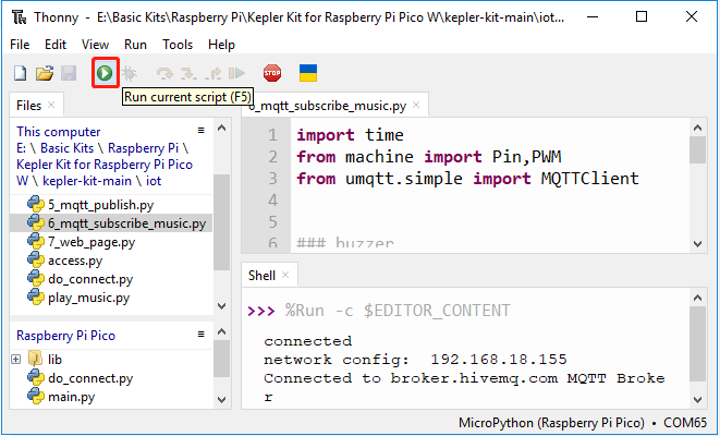

  2. Öffne die Datei 8.6_mqtt_subscribe_music.py unter dem Pfad pico-2w-kit-main/micropython/iot und klicke auf den Knopf Run current script oder drücke F5, um sie auszuführen.
    ../../_images/6_cloud_player.png
    Bevor du den Code ausführst, musst du die Skripte do_connect.py und secrets.py auf deinem Pico 2 W erstellen. Bitte siehe 8.1 Zugang zum Netzwerk, um sie zu erstellen.
