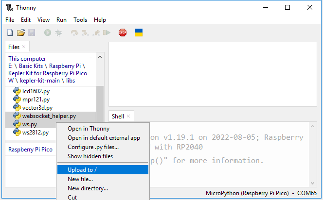

  1. Lade die Dateien ws.py und websocket_helper.py aus dem Pfad pico-2w-kit-main/micropython/libs auf den Raspberry Pi Pico 2 W hoch.
    ../../_images/9_sc3.png

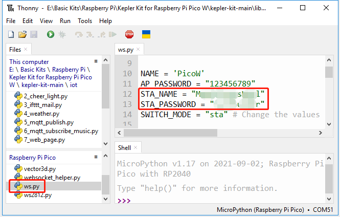

  2. Doppelklicke auf das Skript „ws.py“ und trage dein WiFi SSID und PASSWORD ein.
    ../../_images/9_sc1.png

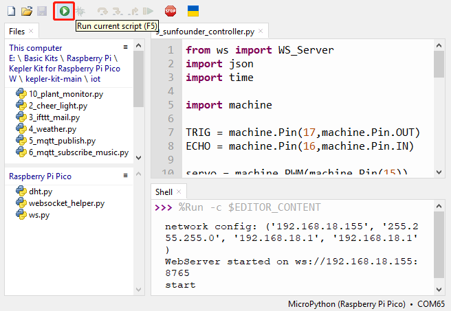

  3. Öffne die Datei 9_sunfounder_controller.py unter dem Pfad pico-2w-kit-main/micropython/iot. Klicke auf den Knopf Run current script oder drücke F5, um es auszuführen. Nach erfolgreicher Verbindung siehst du die IP des Pico 2 W.
    ../../_images/9_sc2.png
