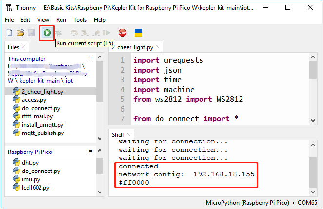

  3. Um das Skript auszuführen, klicke auf die Schaltfläche Aktuelles Skript ausführen oder drücke F5. Dann siehst du die verbundene Aufforderung, die IP und die Farbe (0xff0000 ist rot) in der Shell.
    Bevor du den Code ausführst, musst du die Skripte do_connect.py und secrets.py auf deinem Pico 2 W erstellen. Bitte beziehe dich auf 8.1 Zugang zum Netzwerk, um sie zu erstellen.

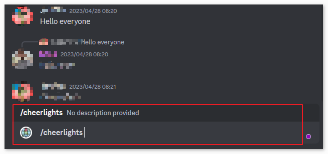

    • Tritt dem Discord Server bei und nutze den CheerLights-Bot, um die Farbe einzustellen. Tippe einfach /cheerlights in einem der Kanäle auf dem CheerLights Discord Server, um den Bot zu aktivieren.

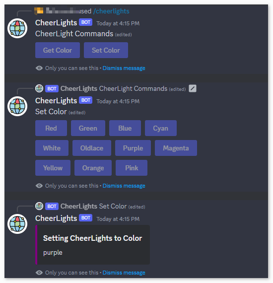

    • Befolge die Anweisungen des Bots, um die Farbe einzustellen. Dies ermöglicht es dir, CheerLights-Geräte weltweit zu steuern.

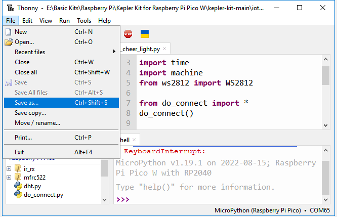

  2. Wenn du dieses Skript beim Start ausführen möchtest, musst du es als main.py auf dem Raspberry Pi Pico 2 W speichern, wie folgt.
    • Stoppe das laufende Skript und klicke auf Datei -> Speichern unter.

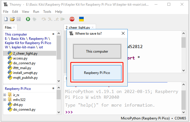

      ../../_images/2_cheerlight2.png
    • Wähle Raspberry Pi Pico im aufpoppenden Fenster aus.
      ../../_images/2_cheerlight3.png

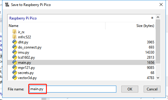

    • Setze den Dateinamen auf main.py. Ein Hinweis erscheint, wenn dieselbe Datei bereits auf deinem Pico 2 W vorhanden ist.
