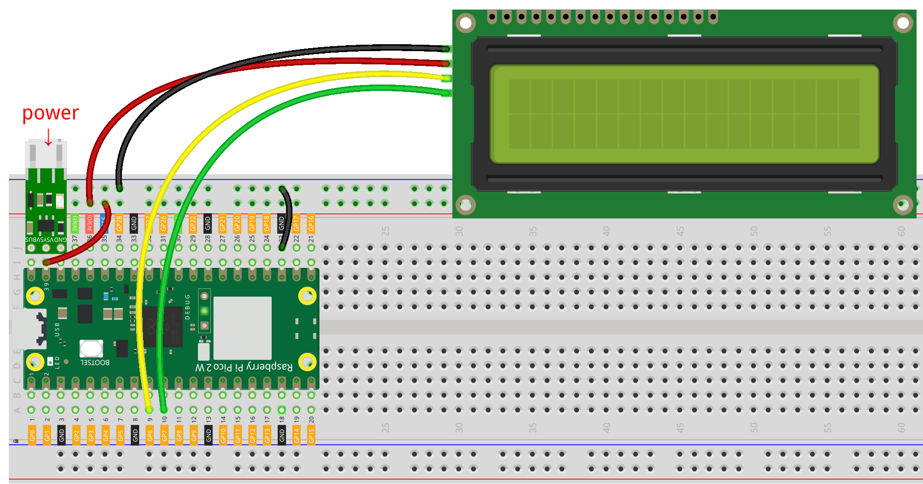

2. Den Schaltkreis aufbauen
Warnung
Stelle sicher, dass dein Li-po-Ladegerät wie im Diagramm gezeigt angeschlossen ist. Andernfalls könnte ein Kurzschluss deine Batterie und die Schaltung beschädigen.
../../_images/4.owm_bb.png

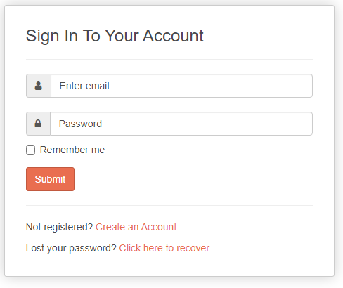

  1. Besuche OpenWeather, um dich anzumelden/ein Konto zu erstellen.
    ../../_images/OWM-1.png

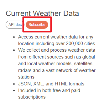

  3. Finde Current Weather Data und klicke auf Abonnieren.
    ../../_images/OWM-3.png

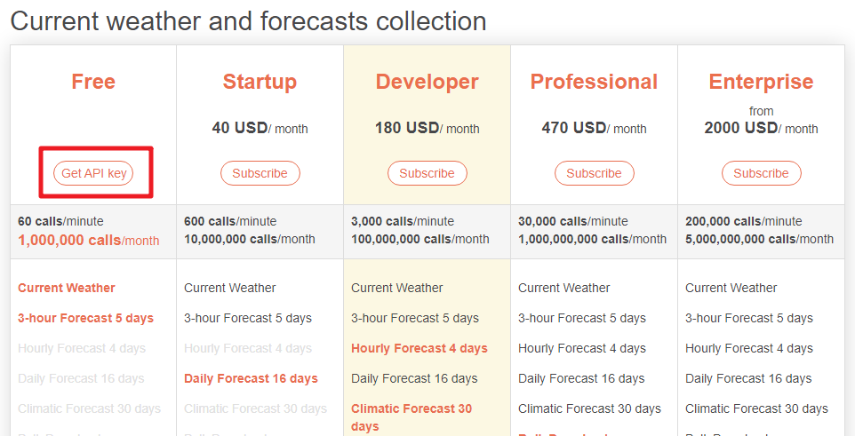

  4. Unter Current weather and forecasts collection abonniere den entsprechenden Dienst. Für unser Projekt reicht die kostenlose Version.
    ../../_images/OWM-4.png

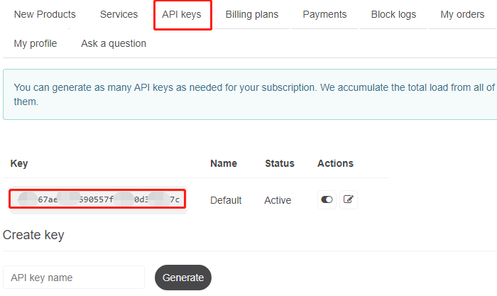

  5. Kopiere den Schlüssel von der Seite API keys.
    ../../_images/OWM-5.png

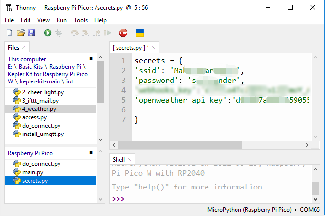

  6. Kopiere ihn in das Skript secrets.py auf dem Raspberry Pi Pico 2 W.
    ../../_images/4_openweather1%281%29.png
    Wenn du die Skripte do_connect.py und secrets.py nicht auf deinem Pico 2 W hast, musst du sie dort erstellen. Bitte siehe 8.1 Zugang zum Netzwerk, um sie zu erstellen.
    secrets = {
    'ssid': 'SSID',
    'password': 'PASSWORD',
    'openweather_api_key':'OPENWEATHERMAP_API_KEY'

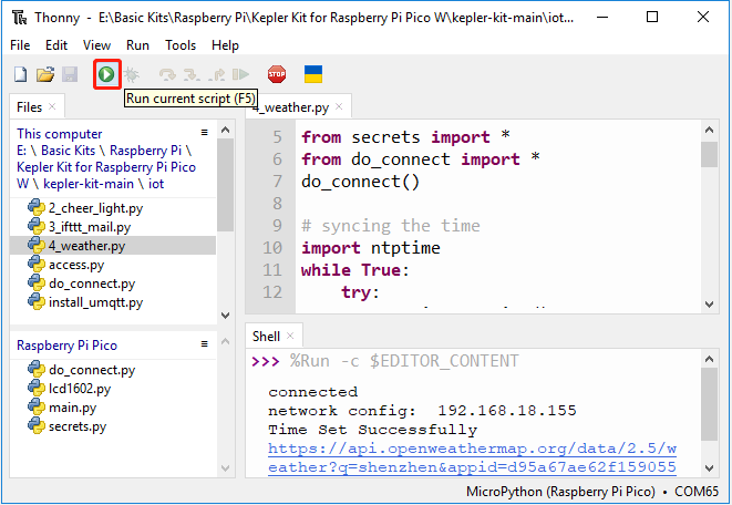

  1. Öffne die Datei 8.4_weather.py unter dem Pfad pico-2w-kit-main/micropython/iot, klicke auf den Knopf Run current script oder drücke F5, um es auszuführen.
    ../../_images/4_openweather2.png

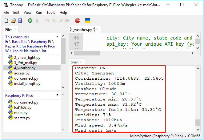

Wir haben die Funktion print_weather(weather_data) verwendet, um diese Rohdaten in ein leicht lesbares Datenformat umzuwandeln und auszudrucken.
Diese Funktion wird jedoch nicht aufgerufen, und du kannst diese Zeile in while True bei Bedarf auskommentieren.
../../_images/4_openweather3.png
# shell print
