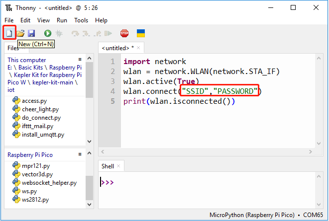

Mit nur fünf Zeilen MicroPython ist unser Raspberry Pi Pico 2 W glücklich mit dem Internet verbunden.
Diese 5 Zeilen Code können direkt aus der Shell ausgeführt werden, indem man nach der Eingabe die Enter-Taste drückt. Oder befolge die folgende Methode und erstelle eine neue .py-Datei, um sie auszuführen.

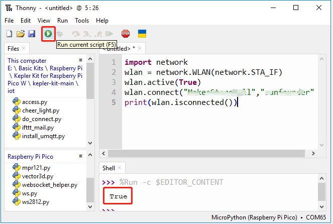

  1. Erstelle ein neues Skript, indem du auf die Schaltfläche Neu in Thonny klickst und den obigen Code hineinkopierst, wobei du SSID und PASSWORD durch deine eigenen ersetzt.
    ../../_images/access1.png

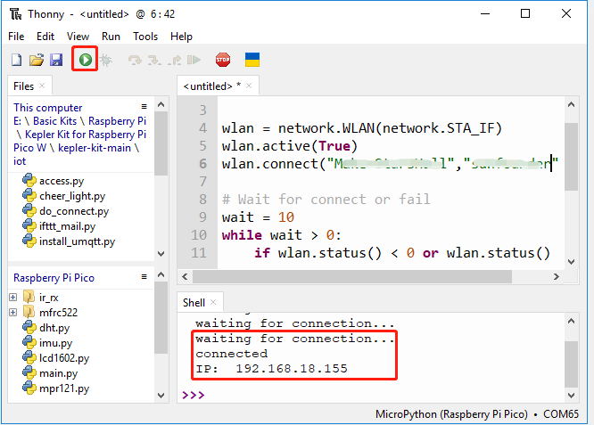

  2. Um das Skript auszuführen, klicke auf die Schaltfläche Aktuelles Skript ausführen oder drücke F5. Wenn die Verbindung erfolgreich ist, wird true gedruckt.
    Stelle sicher, dass der Raspberry Pi Pico 2 W über ein USB-Kabel mit dem Computer verbunden ist, dann klicke in der unteren rechten Ecke, um MicroPython (Raspberry Pi Pico).COMXxx als Interpreter auszuwählen.

Angesichts einiger schlechter Netzwerkbedingungen, fügen wir unserem Code einige Timeout-Beurteilungen hinzu.
Wenn die Verbindung erfolgreich ist, wird die IP des Pico 2 W nach dem Kopieren und Ausführen des Skripts angezeigt.

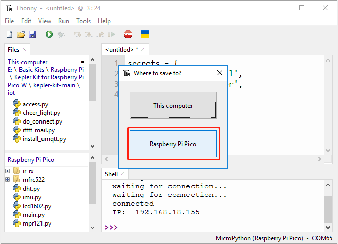

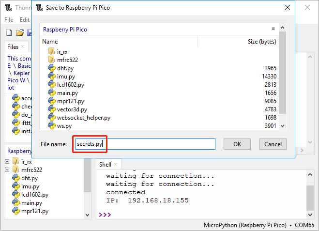

  2. Wähle Raspberry Pi Pico im Popup-Fenster aus, das erscheint, wenn du auf die Speichern-Schaltfläche klickst oder Ctrl+S drückst.
    ../../_images/access4.png
  3. Benenne sie als secrets.py.

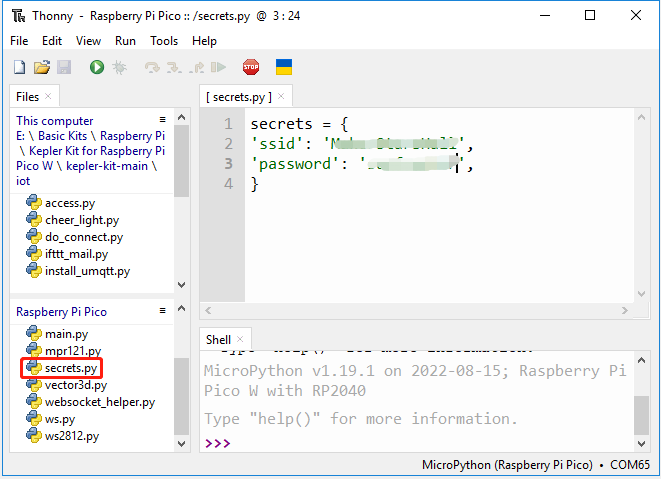

  4. Jetzt kannst du dieses Skript in deinem Raspberry Pi Pico 2 W sehen.

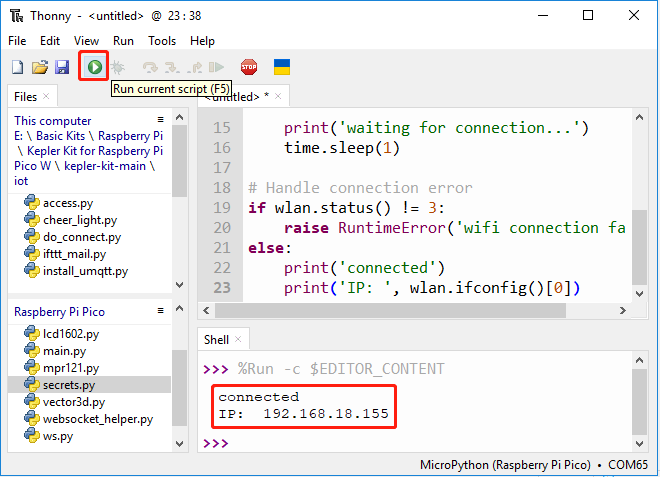

  5. In anderen Skripten kannst du es wie folgt aufrufen. Wenn du es ausführst, wirst du eine erfolgreiche Wi-Fi-Verbindung sehen. Die Datei secrets.py wird als Bibliothek importiert, daher müssen wir uns keine Sorgen über Informationsleckagen machen.

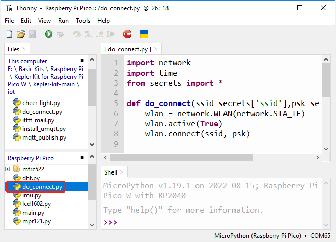

  1. Kopiere den folgenden Code in eine neue Skriptdatei und speichere sie als do_connect.py auf Raspberry Pi Pico.
