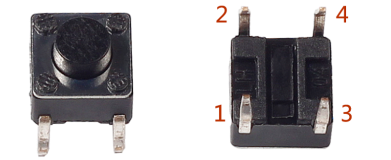

Buttons (auch Taster genannt) sind häufig eingesetzte Bauelemente zur Steuerung elektronischer Geräte und dienen typischerweise dazu, Stromkreise zu öffnen oder zu schließen. Sie sind in unterschiedlichen Größen und Formen erhältlich; in diesem Kit wird ein 6-mm-Mini-Drucktaster verwendet, wie unten dargestellt.
Innerhalb dieses Tasters sind Pin 1 und Pin 2 miteinander verbunden, ebenso Pin 3 und Pin 4. Um einen Stromkreis zu schließen, genügt es daher, entweder Pin 1 oder Pin 2 mit Pin 3 oder Pin 4 zu verbinden.

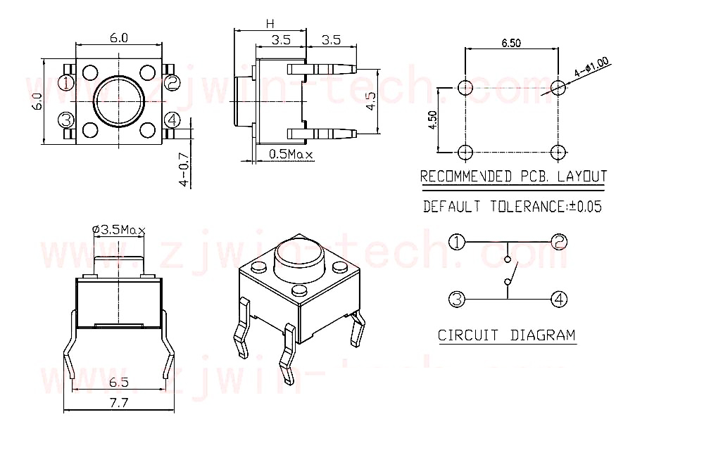

Die folgende Abbildung zeigt die interne Struktur eines Tasters. Das rechts abgebildete Symbol wird üblicherweise zur Darstellung eines Buttons in Schaltplänen verwendet.
img_button_symbol
Da Pin 1 mit Pin 2 und Pin 3 mit Pin 4 verbunden ist, werden beim Drücken des Tasters alle vier Pins miteinander verbunden und der Stromkreis geschlossen.
