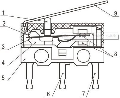

Der Aufbau eines Mikroschalters ist recht einfach. Die Hauptbestandteile des Schalters sind:
img_micro_switch2
    1. Betätiger (Plunger)
    1. Abdeckung
    1. Bewegliches Element
    1. Stütze
    1. Gehäuse
    1. NO-Anschluss: normalerweise offen
    1. NC-Anschluss: normalerweise geschlossen
    1. Kontakt
    1. Beweglicher Arm

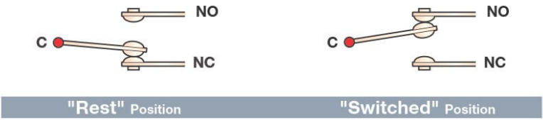

Sobald ein Mikroschalter physischen Kontakt mit einem Objekt herstellt, ändert sich die Position seiner Kontakte. Das grundlegende Funktionsprinzip ist wie folgt:
Wenn sich der Betätiger in der freigegebenen oder Ruhestellung befindet:
  • Der normalerweise geschlossene Stromkreis kann Strom führen.
  • Der normalerweise offene Stromkreis ist elektrisch isoliert.
Wenn der Betätiger gedrückt oder geschaltet wird:
  • Der normalerweise geschlossene Stromkreis wird unterbrochen.
  • Der normalerweise offene Stromkreis wird geschlossen.
