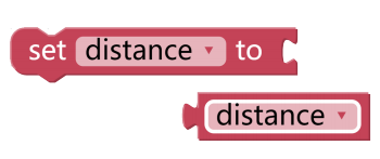

Dieses Programm wird durch eine Variable vereinfacht. Wenn beispielsweise mehrere Funktionen in einem Programm jeweils die Entfernung zu einem Hindernis nutzen müssen, kann eine Variable verwendet werden, um den gleichen Entfernungswert an jede Funktion zu übermitteln, statt dass jede Funktion den Wert separat ausliest.
../_images/sp210512_114916.png
Klicken Sie auf die Schaltfläche Variable erstellen… in der Kategorie Variablen und verwenden Sie den Dropdown-Pfeil, um die Variable mit dem Namen „Entfernung“ auszuwählen.

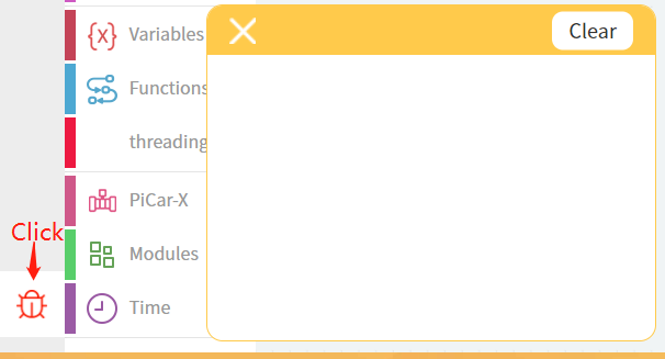

Die Ausgabefunktion kann Daten wie Variablen und Text zur einfachen Fehlersuche ausgeben.
../_images/debug_monitor.png
Sobald der Code läuft, aktivieren Sie den Debug-Monitor, indem Sie auf das Debug-Symbol in der unteren linken Ecke klicken.

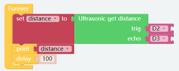

  • Sie können das Programm gemäß dem folgenden Bild erstellen. Bitte beziehen Sie sich auf das Tutorial: How to Create a New Project?.
  • Oder finden Sie den Code mit dem gleichen Namen auf der Beispiele-Seite des EzBlock Studios und klicken Sie direkt auf Ausführen oder Bearbeiten.
../_images/sp210512_115125.png
