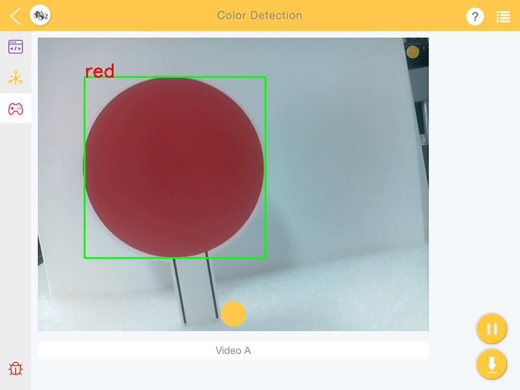

../_images/ezblock_color_detect.PNG

Ziehen Sie das Video-Widget von der Fernsteuerungsseite, um einen Videomonitor zu erzeugen. Für weitere Informationen zur Verwendung des Video-Widgets siehe das Tutorial zu Ezblock-Video hier: How to Use the Video Function?.
../_images/sp210512_121125.png
Aktivieren Sie den Videomonitor, indem Sie den Block Kameramonitor auf ein setzen. Hinweis: Wenn Sie den Kameramonitor auf aus setzen, wird der Monitor geschlossen, aber die Objekterkennung bleibt weiterhin verfügbar.
../_images/sp210512_134133.png
Verwenden Sie den Block Farberkennung, um die Farberkennung zu aktivieren. Hinweis: Es kann immer nur eine Farbe gleichzeitig erkannt werden.
