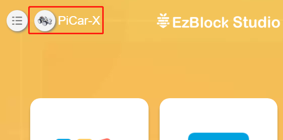

  1. Öffnen Sie die Produktinformationsseite, indem Sie das Verbindungssymbol in der oberen linken Ecke anklicken.

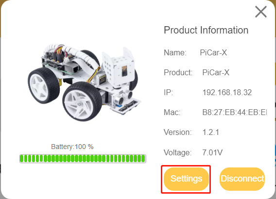

  2. Klicken Sie auf den Einstellungen-Button.

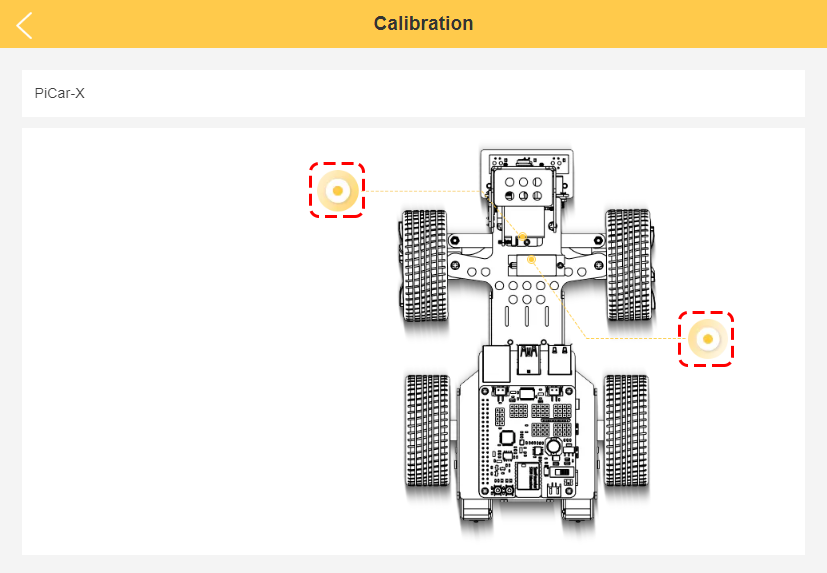

  1. Sobald Sie auf der Kalibrierungsseite sind, gibt es zwei Hinweispunkte, die Ihnen zeigen, wo kalibriert werden soll.
    Die Kalibrierung ist ein Prozess der Feineinstellung. Wenn Sie eine Taste bis zum Anschlag drücken und das Teil immer noch nicht passt, wird empfohlen, es abzunehmen und erneut zu montieren.

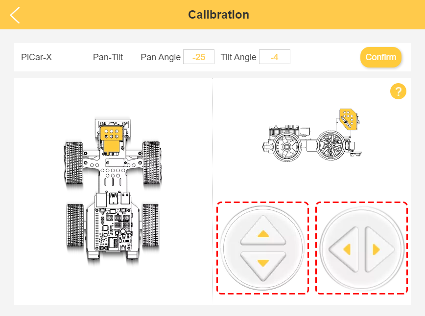

  2. Klicken Sie auf den linken Hinweispunkt, um die Schwenk-Neige-Funktion (den Kamerabereich) der PiCar-X zu kalibrieren. Mit den beiden Tastensätzen auf der rechten Seite können Sie die Ausrichtung des Schwenk-Neige-Systems langsam anpassen und deren Winkel einsehen. Wenn die Einstellung abgeschlossen ist, klicken Sie auf Bestätigen.

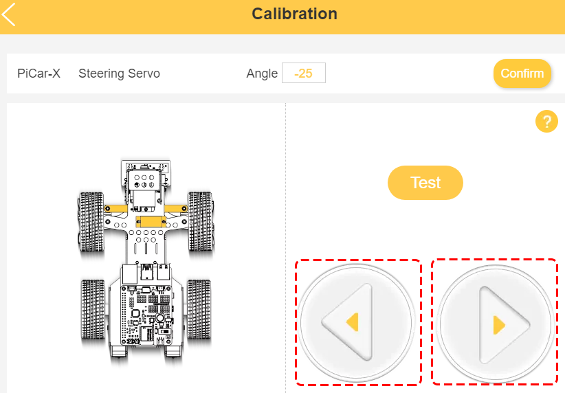

  3. Um die Ausrichtung des Vorderrads zu kalibrieren, klicken Sie auf den rechten Hinweispunkt. Verwenden Sie die beiden Tasten auf der rechten Seite, um das Vorderrad geradeaus auszurichten. Ist die Einstellung abgeschlossen, klicken Sie auf Bestätigen.
