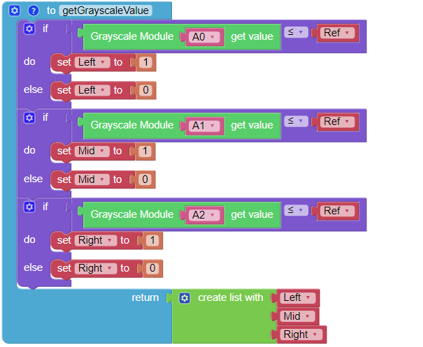

  • Der Block Set ref to () wird verwendet, um den Graustufen-Schwellenwert einzustellen. Du musst ihn entsprechend der tatsächlichen Situation anpassen. Du kannst Test des Graustufenmoduls ausführen, um die Werte des Graustufen-Moduls auf weißen und schwarzen Flächen zu sehen, und deren Mittelwerte in diesem Block eintragen.

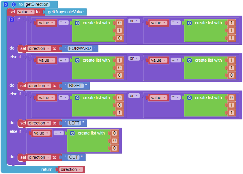

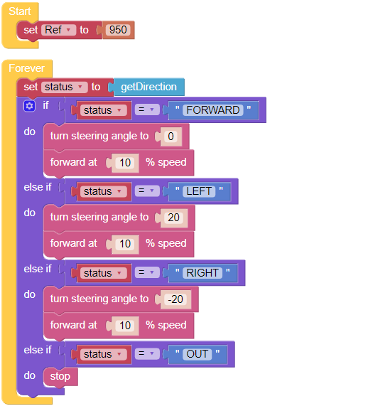

  • Du kannst das Programm entsprechend dem folgenden Bild schreiben. Bitte beachte das Tutorial: How to Create a New Project?.
  • Oder finde den Code mit demselben Namen auf der Examples-Seite des EzBlock Studio und klicke direkt auf Run oder Edit.
