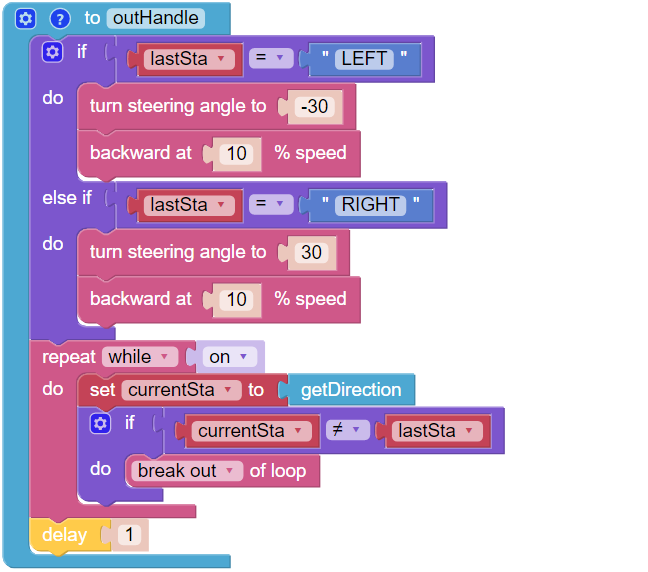

  1. Verwende einen weiteren to do something -Block, um dem PiCar-X das Zurücksetzen und die Wiederherstellung nach einer scharfen Kurve zu ermöglichen. Beachte, dass die neue to do something -Funktion keine Werte zurückgibt, sondern ausschließlich zur Neuausrichtung des PiCar-X verwendet wird.

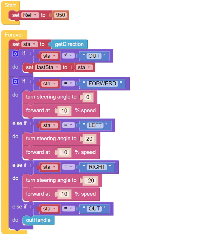

  • Du kannst das Programm gemäß der folgenden Abbildung schreiben. Bitte beachte das Tutorial: How to Create a New Project?.
  • Oder finde den Code mit demselben Namen auf der Examples-Seite des EzBlock Studios und klicke direkt auf Run oder Edit.
../_images/sp210512_171914.png ../_images/sp210512_171932.png ../_images/sp210512_171425.png ../_images/sp210512_171454.png
