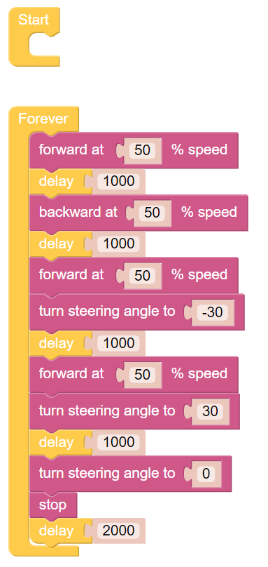

Dieses erste Projekt zeigt Ihnen, wie Sie Bewegungsabläufe für die PiCar-X programmieren können. In diesem Projekt wird das Programm die PiCar-X anweisen, fünf Aktionen in folgender Reihenfolge auszuführen: „Vorwärts“, „Rückwärts“, „Links abbiegen“, „Rechts abbiegen“ und „Stoppen“.

BEISPIEL
  • Sie können das Programm entsprechend dem folgenden Bild schreiben. Bitte beachten Sie das Tutorial: How to Create a New Project?.
  • Oder suchen Sie den Code mit dem gleichen Namen auf der Beispiele-Seite von EzBlock Studio und klicken Sie direkt auf Ausführen oder Bearbeiten.
../_images/sp210512_113827.png
