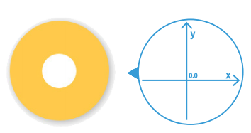

Ziehen Sie einen Joystick in den mittleren Bereich der Fernsteuerungsseite. Durch Verschieben des weißen Punktes in der Mitte und sanftes Ziehen in eine beliebige Richtung werden ein (X, Y)-Koordinatenpaar erzeugt. Der Bereich der X- oder Y-Achse ist standardmäßig von „-100“ bis „100“ festgelegt. Verschieben Sie den weißen Punkt und ziehen Sie ihn direkt zum äußersten linken Rand des Joysticks, ergibt dies einen X-Wert von „-100“ und einen Y-Wert von „0“.

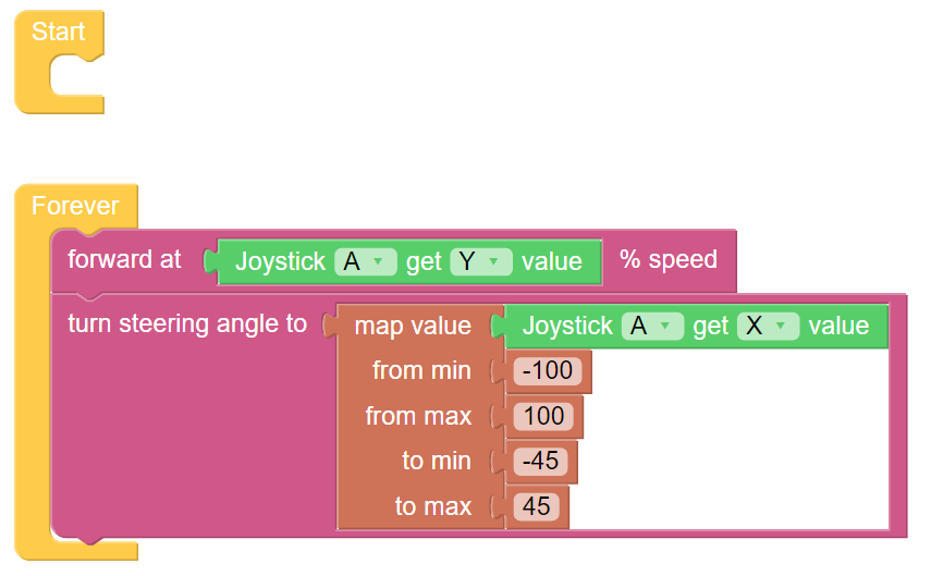

  • Sie können das Programm gemäß dem folgenden Bild erstellen. Bitte beziehen Sie sich auf das Tutorial: How to Create a New Project?.
  • Oder finden Sie den Code mit dem gleichen Namen auf der Beispiele-Seite des EzBlock Studios und klicken Sie direkt auf Ausführen oder Bearbeiten.
