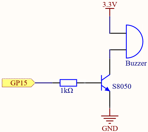

Esquema
sch_buzzer
Cuando el pin GP15 emite un nivel alto, la corriente pasa a través de la resistencia limitadora de 1K (para proteger el transistor), el transistor S8050 (NPN) conduce, y el zumbador emite sonido.
El rol del transistor S8050 (NPN) es amplificar la corriente y hacer que el zumbador suene más fuerte. De hecho, también se podría conectar el zumbador directamente a GP15, pero notarás que el sonido es más bajo.
