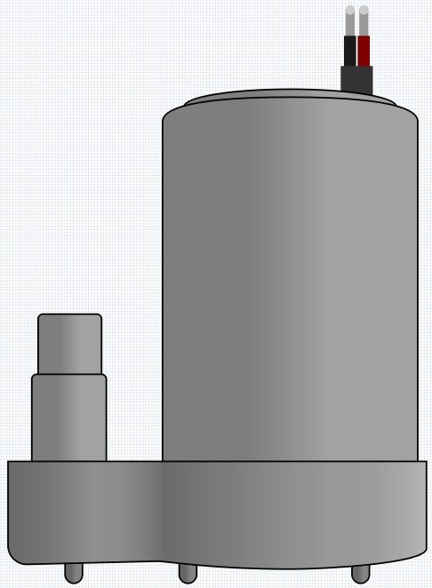

Zentrifugalpumpe¶
Die Zentrifugalpumpe wandelt Rotationsenergie in hydrodynamische Energie um, um Flüssigkeiten zu transportieren. Die Rotationsenergie stammt aus dem Elektromotor. Die Flüssigkeit tritt entlang oder in der Nähe der rotierenden Welle in das Pumpenlaufrad ein, wird vom Laufrad beschleunigt, fließt radial nach außen in das Diffusor- oder Spiralgehäuse und strömt von dort aus ab.
Häufige Einsatzgebiete von Zentrifugalpumpen sind Wasser-, Abwasser-, Landwirtschafts-, Erdöl- und Petrochemiepumpen.
- Merkmale
Spannungsbereich: DC 3 ~ 4,5V
Betriebsstrom: 120 ~ 180mA
Leistung: 0,36 ~ 0,91W
Maximale Förderhöhe: 0,35 ~ 0,55M
Maximale Fördermenge: 80 ~ 100 L/H
Dauerbetriebszeit: 100 Stunden
Wasserdichtheitsgrad: IP68
Antriebsmodus: DC, magnetischer Antrieb
Material: Technischer Kunststoff
Außendurchmesser des Auslasses: 7,8 mm
Innendurchmesser des Auslasses: 6,5 mm
Es handelt sich um eine Tauchpumpe, die auch so verwendet werden sollte. Es besteht Überhitzungsgefahr bei Betrieb außerhalb des Wassers, da sie sich sonst zu stark erwärmt.
