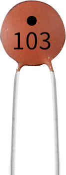

In diesem Kit werden Keramikkondensatoren und Elektrolytkondensatoren verwendet.
Auf den Keramikkondensatoren befinden sich Bezeichnungen wie 103 oder 104, die den Kapazitätswert darstellen, 103=10x10^3pF, 104=10x10^4pF
