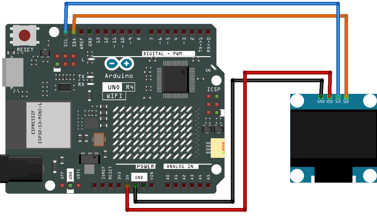

接线
../_images/06_weather_oled_bb.png

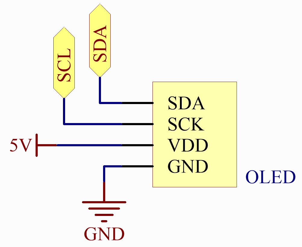

原理图
../_images/06_weather_oled_schematic.png

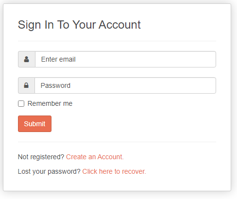

  1. 访问 OpenWeather 登录/创建帐户。

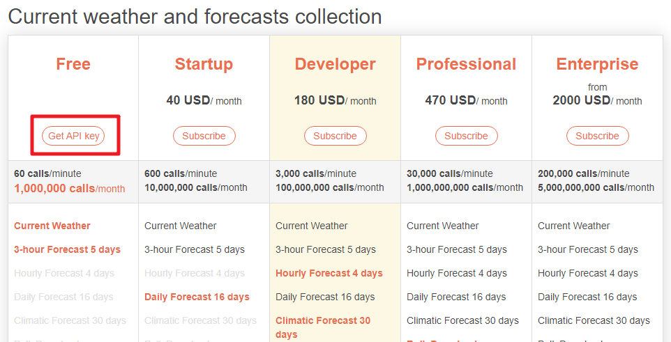

  4. Current weather and forecasts collection 下,订阅适当的服务。在我们的项目中,Free 版本就足够了。

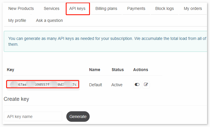

  5. API keys 页面复制密钥。
    ../_images/06_owm_5.png
  6. 将其复制到 arduino_secrets.h
    #define SECRET_SSID "<SSID>"        // your network SSID (name)
    #define SECRET_PASS "<PASSWORD>"        // your network password
    #define API_KEY "<OpenWeather_API_KEY>"
    #define LOCATION "<YOUR CITY>"

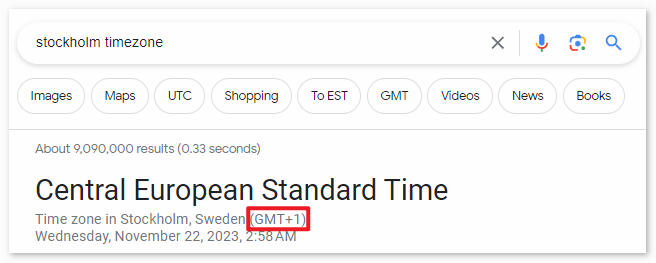

  7. 设置您所在位置的时区。
    以瑞典首都斯德哥尔摩为例。在 Google 上搜索 “stockholm timezone”。
    ../_images/06_weather_oled_01.png
    在搜索结果中,您将看到 “GMT+1”,因此将下面函数的参数设置为 3600 * 1 秒。
    timeClient.setTimeOffset(3600 * 1);  // Adjust for your time zone (this is +1 hour)
