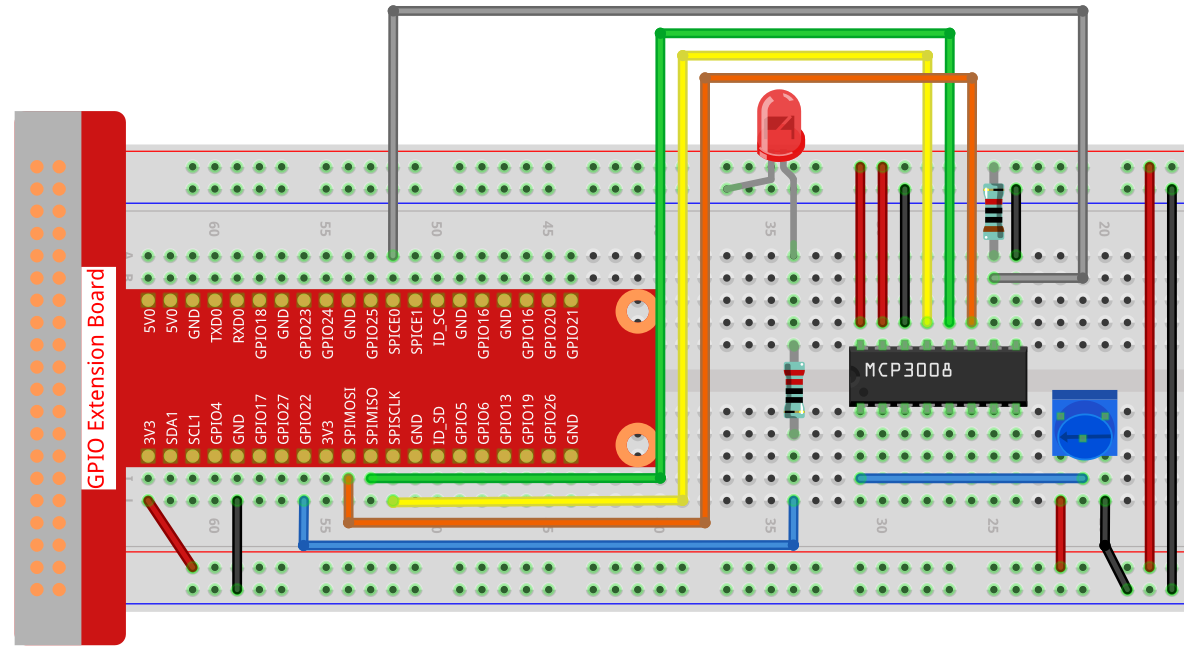

手順1: 回路を組み立てます。
../_images/july24_2.1.7_potentiometer_mcp30081.png
写真に示された位置を参考にしてチップを配置してください。 溝が左側にくるように置く必要があります。
