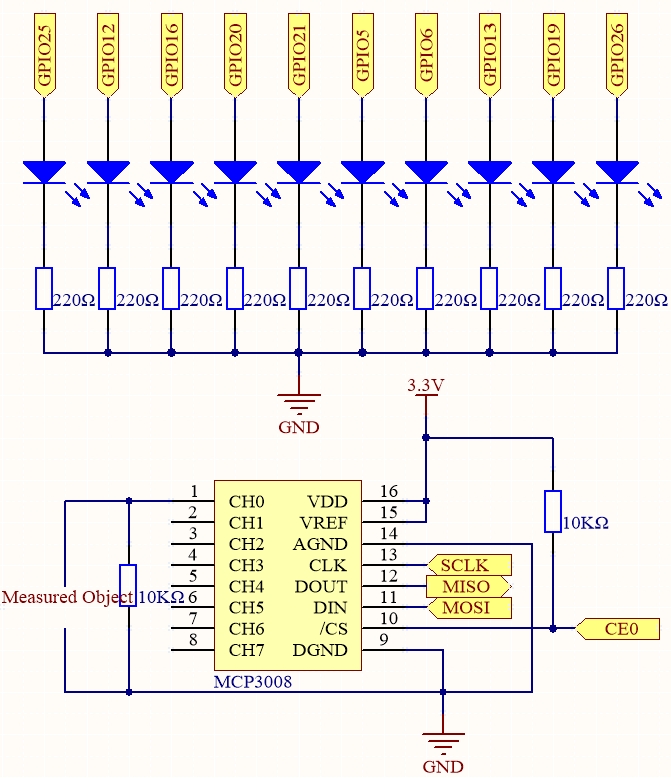

In questo progetto realizzeremo un dispositivo indicatore di batteria in grado di mostrare visivamente il livello della batteria sul LED Bargraph.
Avvertimento
Non utilizzare componenti della batteria che superano i 3,3V per evitare sovraccarichi che potrebbero danneggiare il chip o il Raspberry Pi.

Schema elettrico
Pin 24
Pin 19
SPIMISO
Pin 21
SPISCLK
Pin 23
GPIO25
Pin 22
25
GPIO12
Pin 32
26
GPIO16
Pin 36
16
GPIO20
Pin 38
28
20
GPIO21
Pin 40
29
21
GPIO5
Pin 29
21
GPIO6
Pin 31
GPIO13
Pin 33
GPIO19
Pin 35
19
GPIO26
Pin 37
25
26
../_images/schematic_battery_indicator_mcp30081.png

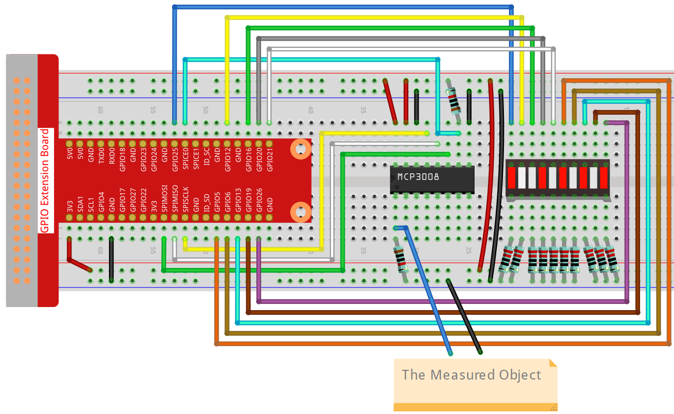

Procedure sperimentali
Passo 1: Montare il circuito.
../_images/july24_3.1.5_battery_indicator_mcp30081.png
Passo 2: Configurare l’interfaccia SPI e installare la libreria spidev (vedi Configurazione SPI per istruzioni dettagliate). Se hai già completato questi passaggi, puoi saltarli.
Passo 3: Accedere alla cartella del codice.
Passo 4: Eseguire il file.
sudo python3 3.1.5-2_Battery_indicator_zero.py
Dopo aver avviato il programma, collega un filo separato dal 3° pin del MCP3008 e un filo dal GND, e collegali rispettivamente ai due poli di una batteria. Vedrai che il LED corrispondente sul LED Bargraph si illumina per mostrare il livello di carica (intervallo di misura: 0-5V).
